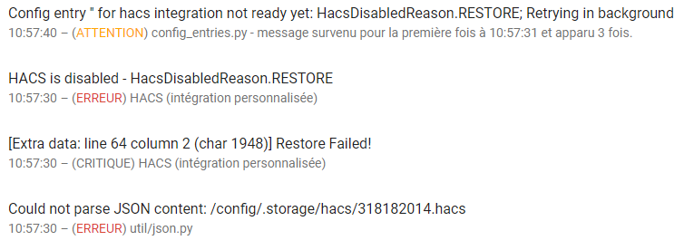

j ai un soucis depuis hier, j ai ce message sur HACS :
onglet HACS :
intégrations :
dans les logs :
j ai essayé de désinstaller/réinstaller , mais c est pareil
j ai essayé depuis le panneau HACS de désinstaller les dernières intégrations installées ,mais ça ne désinstalle pas .
j ai essayé de vider le répertoire custom_component a la main, mais les intégrations sont encore là .
bref , je sèche, avez vous une idée ?
