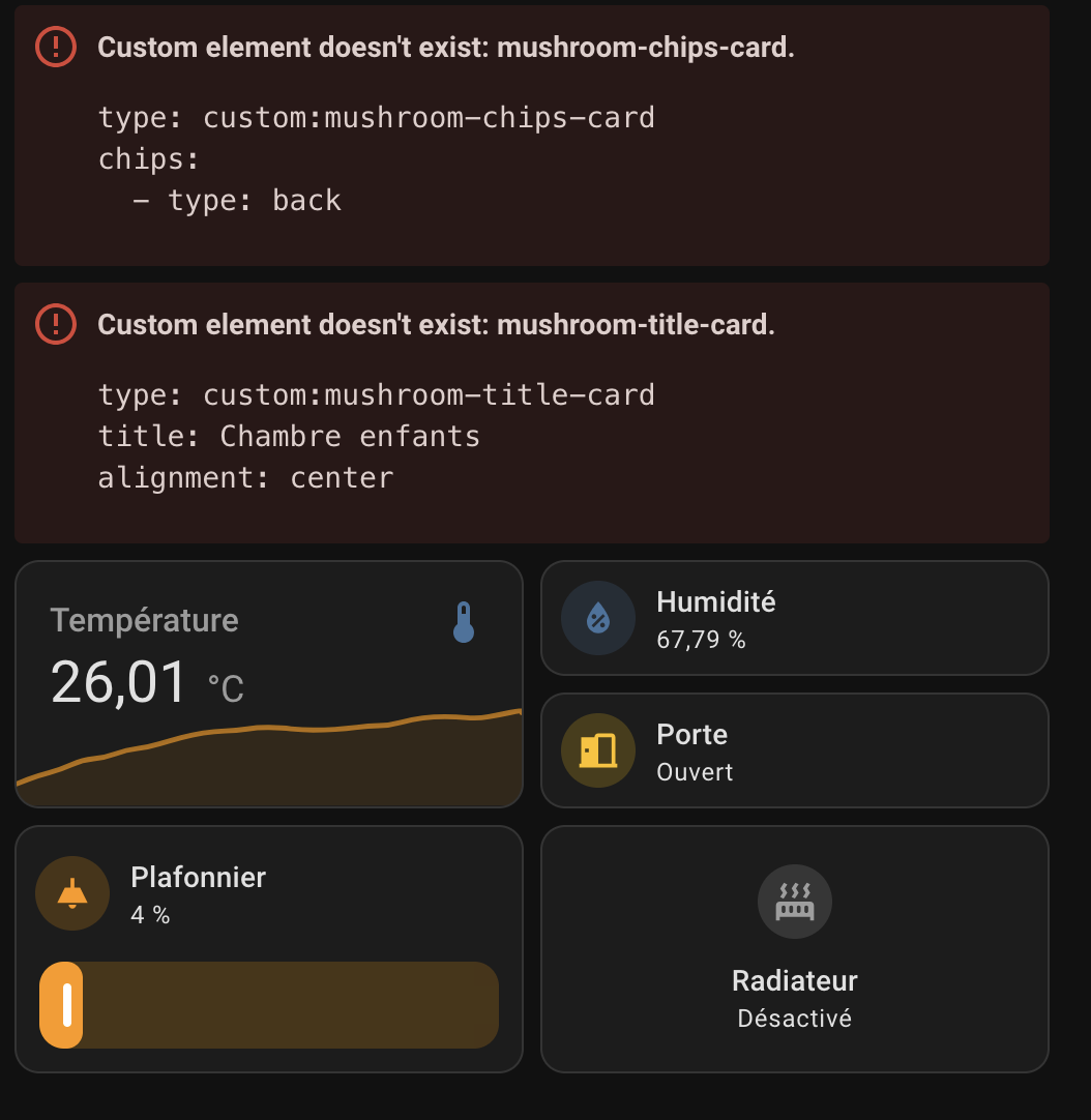

Le premier c’est classique et tj le cas quand c’est pas un truc du core HA
et
j’ai aussi
et
j’ai aussi

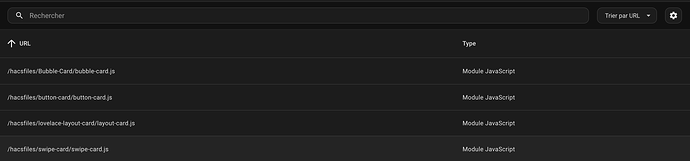

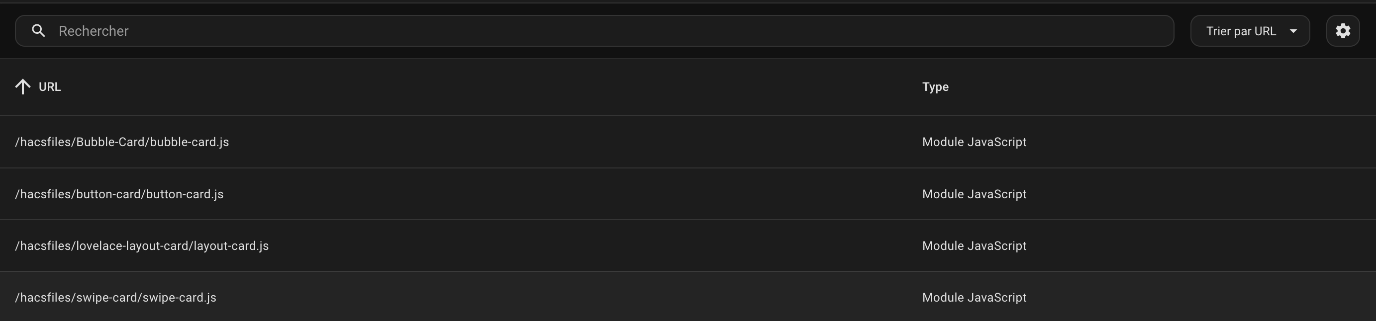

As-tu d’autres cartes custom qui fonctionnent ?
As-tu essayer de désinstaller une carte via HACS, redémarrer, réinstaller la carte via HACS et redémarrer pour voir si ça fonctionne ?
Je viens de le faire avec Weather Chart Card, rien n’a changé ![]()

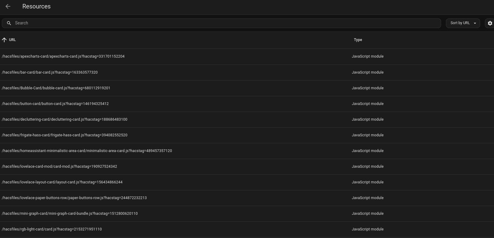

Voici ma config :
| version | core-2024.8.0 |
| installation_type | Home Assistant OS |
| dev | false |
| hassio | true |
| docker | true |
| user | root |
| virtualenv | false |
| python_version | 3.12.4 |
| os_name | Linux |
| os_version | 6.6.31-haos-raspi |
| arch | aarch64 |
| timezone | Europe/Paris |
| config_dir | /config |
| GitHub API | ok |
| GitHub Content | ok |
| GitHub Web | ok |
| GitHub API Calls Remaining | 4998 |
| Installed Version | 1.34.0 |
| Stage | running |
| Available Repositories | 1460 |
| Downloaded Repositories | 18 |
| HACS Data | ok |
| logged_in | false |
| can_reach_cert_server | ok |
| can_reach_cloud_auth | ok |
| can_reach_cloud | ok |
| host_os | Home Assistant OS 12.4 |
| update_channel | stable |
| supervisor_version | supervisor-2024.08.0 |
| agent_version | 1.6.0 |
| docker_version | 26.1.4 |
| disk_total | 57.8 GB |
| disk_used | 31.3 GB |
| healthy | true |
| supported | true |
| host_connectivity | true |
| supervisor_connectivity | true |
| ntp_synchronized | true |
| virtualization | |
| board | rpi4-64 |
| supervisor_api | ok |
| version_api | ok |
| installed_addons | Terminal & SSH (9.14.0), Duck DNS (1.18.0), Whisper (2.1.2), Piper (1.5.2), Mosquitto broker (6.4.1), Zigbee2MQTT (1.39.1-1), ESPHome (2024.7.3), Studio Code Server (5.15.0), MyElectricalData (0.13.2), InfluxDB (5.0.0), openWakeWord (1.10.0), vosk (1.6.1), Fusion (2024.7.1), File editor (5.8.0) |
| dashboards | 6 |
| resources | 3 |
| views | 29 |
| mode | yaml |
| oldest_recorder_run | 29 juillet 2024 à 11:04 |
| current_recorder_run | 8 août 2024 à 23:38 |
| estimated_db_size | 710.64 MiB |
| database_engine | sqlite |
| database_version | 3.45.3 |

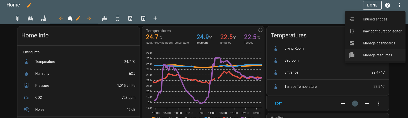

Si vous allez dans l’édition d’une dashboard et voir les resources:
Est-ce que vous avez bien la liste de vos cartes installées via HACS?

Je suis en yaml. Je demande surtout ça car hier je suis allé dans Paramètres > Systèmes > Corrections > es 3 petits points en haut à droite > Informations systèmes et j’ai eu ça :

Punaise c’est bien ça… Je n’avais que Button, Layout et Swipe. Je viens de tester en remettant Bubble et le module Bubble refonctionne.
Ce que je ne comprends pas par contre, c’est pourquoi hier matin tout était ok et en fin de journée, tout a disparu sauf les 3 modules cités précédemment sans qu’aucune manip ne soit faite. Je vais remettre les autres voir si c’est ok.
Merci infiniment.
EDIT : effectivement en rajoutant tout manuellement, tout revient. Incroyable.
