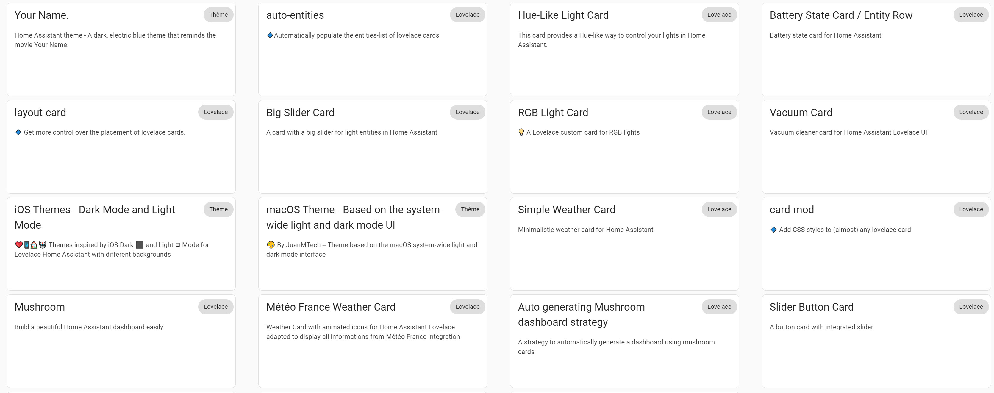

j ai un soucis avec les différentes cartes lovelace installées sous HACS et je parcours le forum et la documentation HACS. J ai déjà désinstallé et réinstalleé HACS en suivant la procédure, rien n y fait.

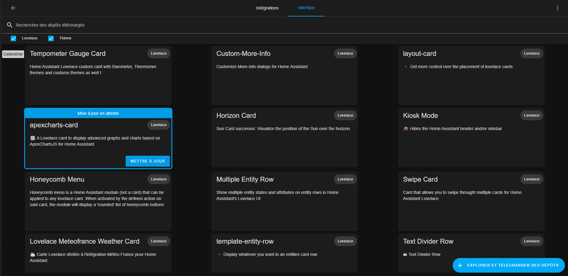

J ai des cartes installées qui restent « grisées » et je n arrive donc pas utiliser ces cartes.
En image :
celles de base sont pourtant bien là :

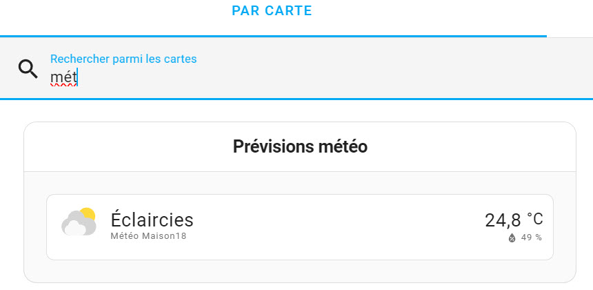

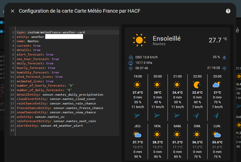

UN exemple pour la météo ou j’ai bien télécharger la carte météo_france_waether card, si je choisis d’ajouter une carte et que je cherche avec météo il ne me donne que la carte de base :

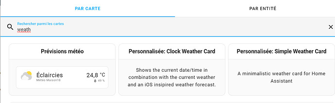

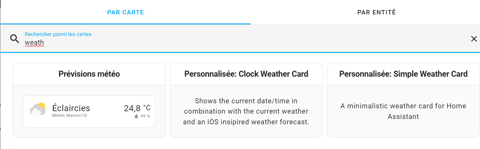

si j essaye avec le terme « weather » idem :
Dans mon fichier configuration je n ai rien inscrit de spécifique après l’installation.

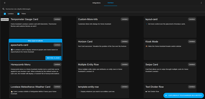

T’es cartes sont bien installées, exemple chez moi.

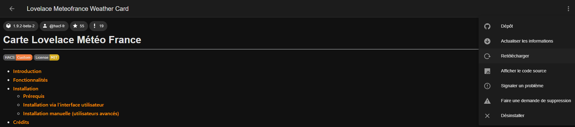

Vu que tu n’as pas supprimé le dossier HACS, tu peux tenter de retélécharger les cartes si elles n’apparaissent pas dans le choix des cartes sur le dashboard.
Tu cliques sur une carte et les 3 points, puis retélécharger.
Puis recharger la page quand HACS te le propose.

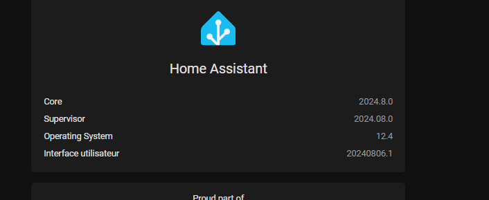

J’ai le même soucis en effet que @Crapulfeust et je pensais que c’était la version 2024.8.0 qui avait mis le bazar. Rien n’y fait quand on désinstalle, réinstalle sous HACS par exemple Mushroom. J’ai vidé les caches du navigateur, c’est pareil.
Pour info, ce matin, ça fonctionnait et rien n’a été fait dans la journée, à part la mise à jour vers la version 2024.8.0.

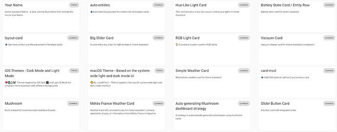

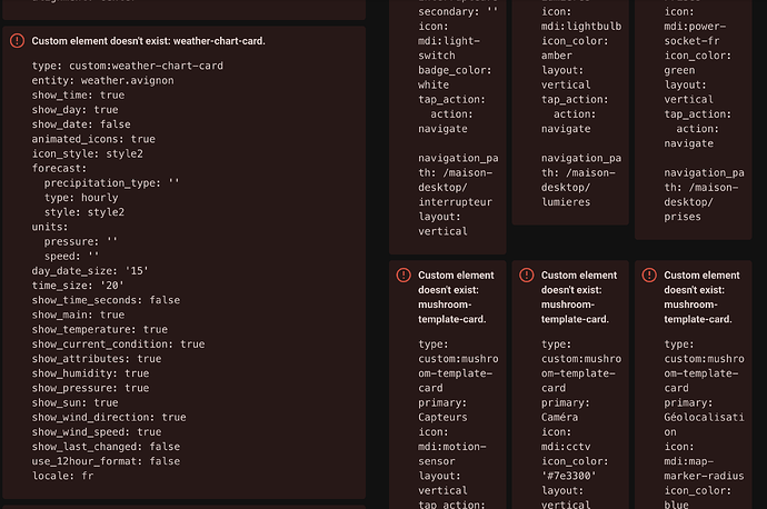

Moi de mon côté, voici mon dashboard depuis la mise à jour 2024.8.0…
Je verrais ce soir en rentrant du boulot, si je repasse à la version précédente ou pas d’HA.

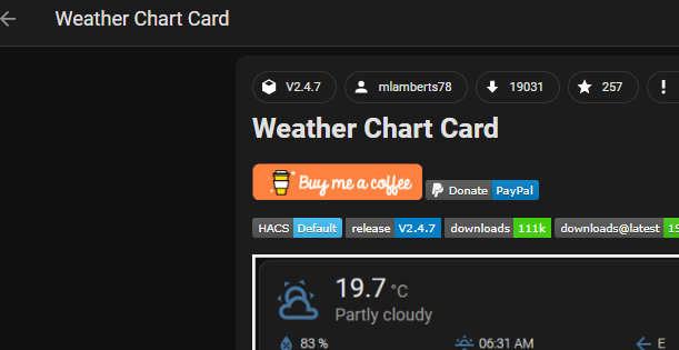

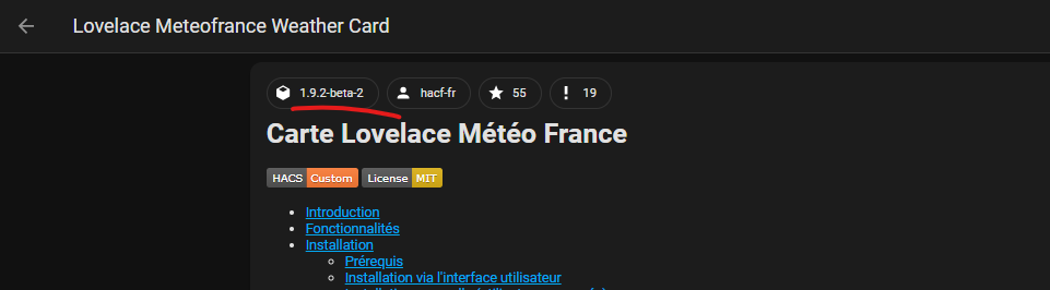

Par contre quelle version de la carte est installée chez vous ?
Ici
EDIT : c’est pas la bonne, c’est l’autre GRRR
Pourtant @Crapulfeust a cette version 2024.7.4. Je suis repassé sous la version 2024.7.2 via Paramètres > Systèmes > Sauvegardes et restauration de l’ancienne version mais rien n’y a fait malheureusement.

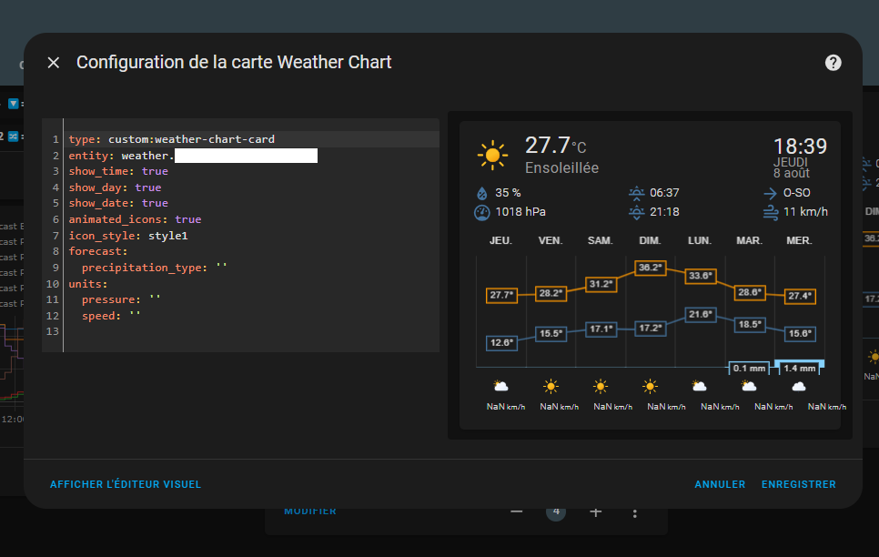

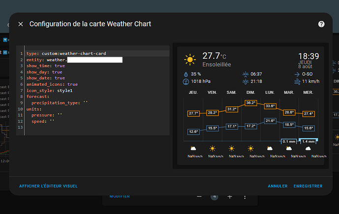

Moi c’est Weather Chart Card en 2.4.7
Tu as le lien du dépot ?

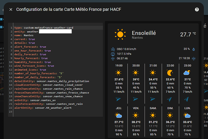

ça marche aussi
