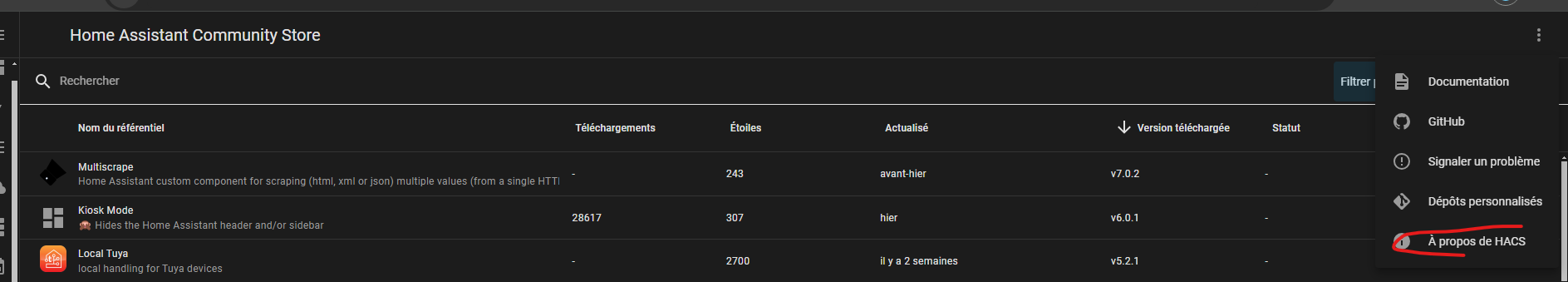

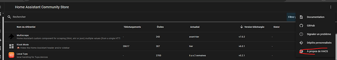

Quelle version de HACS ?
En principe, pas besoin de désinstaller pour mettre à jour :wink:

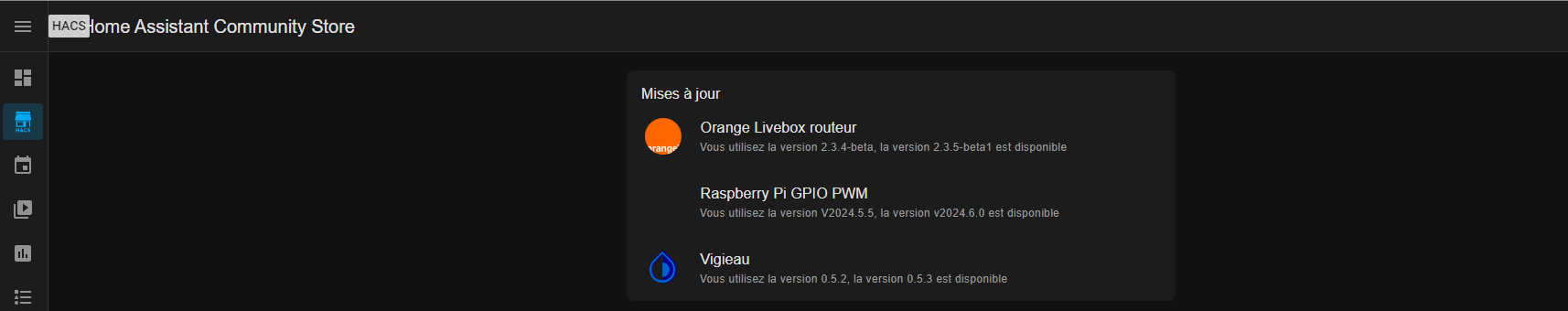

Non, elle te sera proposée quand elle est disponible. La maj de HACS est proposé dans HACS et pas dans HA.
Tu la verra la ou ta les maj de HACS:
