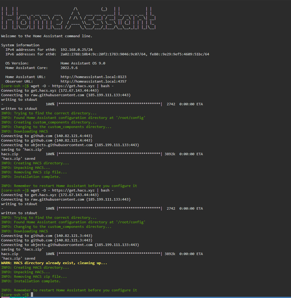

j’ai suivis cette procédure pour installer HACS
J’ai ceci d’afficher sur mon temrinal :

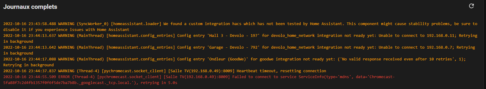

Regarde les logs il y a peut-être un indice
Les logs ?
c’est quoi ? C’est où ?
Paramètres / Système / journaux…
Ça indique tout ce que se passe dans HA

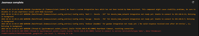

Du coup,
je dirais que la première ligne ne sens pas bon en effet.
Les autres ligne oranges, je suis au courant et dois règler les problèmes (mais dans un second temps de plus, je ne pense pas que ça soit lié)
Qu’en pensez-vous ?
Les lignes orange c’est pas grave. On a tous les même

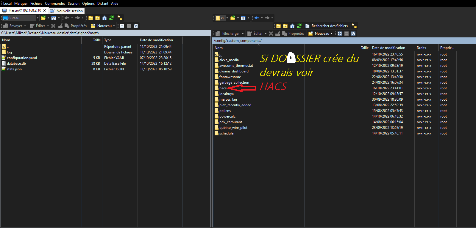

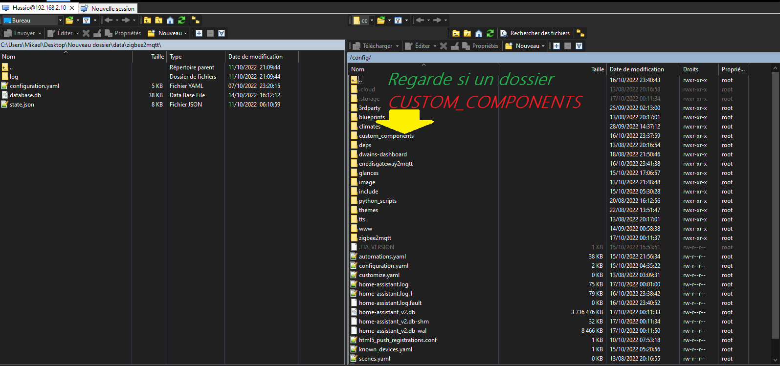

Regarde si tu as ceci
