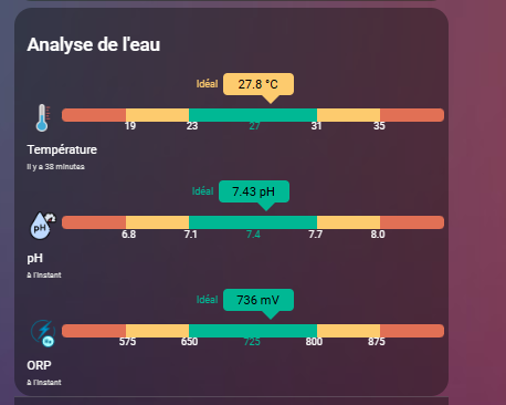

J’utilise la carte Pool Monitor Card, mais pour une raison que j’ignore, seul la température s’affiche en jaune alors qu’elle est en “idéal”. Avez vous déjà rencontré ce problème ?
Voici le code :
type: custom:pool-monitor-card
title: Analyse de l’eau
display:
  show_labels: true
  language: fr
  show_last_updated: true
  gradient: false
colors:
  normal_color: '#00b894'
sensors:
  temperature:
    - entity: sensor.tuya_sonde_piscine_temperature
      setpoint: 27
      step: 4
  ph:
    - entity: sensor.tuya_sonde_piscine_ph
      setpoint: 7.4
      step: 0.3
  orp:
    - entity: sensor.tuya_sonde_piscine_oxidation_reduction_potential
      setpoint: 725
      step: 75
Merci pour votre aide.
Benoit
Je n’ai pas encore la certitude mais je pense que ton souci peut venir de deux points :
  1. L’indentation YAML : dans ton code, les options sous display: (show_labels, language, etc.) ne semblent pas indentées correctement. La carte risque donc de les ignorer et d’utiliser ses couleurs par défaut.
  2. La couleur : tu as mis ‹ #00b894 › avec des chevrons/guillemets spéciaux. Si ce n’est pas reconnu comme une vraie couleur hexadécimale, ça peut aussi forcer l’affichage en jaune.
Je te conseille de corriger ces deux éléments, ça devrait remettre la pastille température en vert quand elle est dans la zone idéale.

j’ai modifié ton code, qui était mal formaté et la balise texte préformaté mal fait.

Avec ce message je viens d’identifier le même souci. Un bug a déjà était ouvert par un autre utilisateur : [BUG] issue on color for temperature · Issue #60 · wilsto/pool-monitor-card · GitHub
Si @Wilsto traine par ici :wink:
