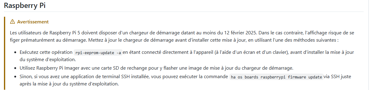

J'ai vu qu'il fallait faire attention avant de mettre le HAOS 18.0 sur le Raspberry Pi, il est fortement recommandé de mettre à jour le FIRMWARE sinon risque de figeage....

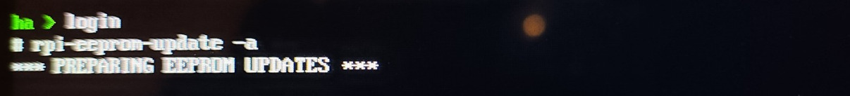

A partir de l'écran directement connecté au RPI, et avec un clavier connecté sur le RPi, pour sortir de l'interface HA il faut tapez "login"

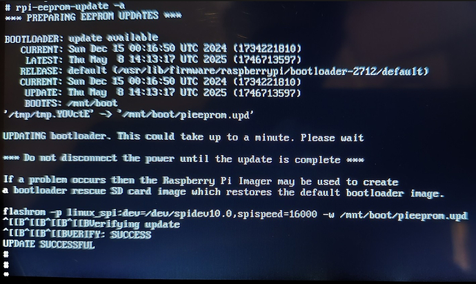

désolé pour la photo de l'écran qui n'est pas top !
puis tapez : rpi-eeprom-update -a
Il faudra peut-être appuyer sur le "return" pour afficher la suite de événements à l'écran.
Voila, maintenant vous pouvez faire la mise a jour de HAOS en version 18.0.

Home Assistant Core 2026.7.0 permettra également de mettre à jour le firmware. Veuillez noter que la mise à jour du firmware n'est possible que si le système démarre depuis une carte SD, ou plus généralement sur Raspberry Pi 5 et sur Home Assistant Yellow avec un CM5.
oui mais sur RPI5 de ce que je comprends.
