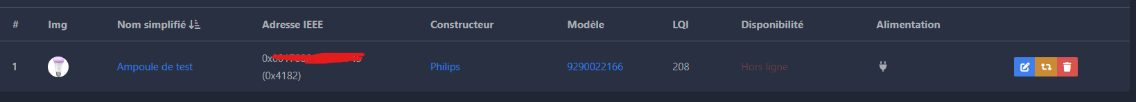

regarde dans Z2M les paramètre de l’ampoule tu dois avoir une indo si en ligne ou hors ligne au cas échéant
J’ai bien l’info : Hors ligne (car j’ai activé le state) mais l’ampoule reste toujours « allumée » dans Home Assistant…
