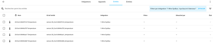

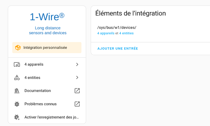

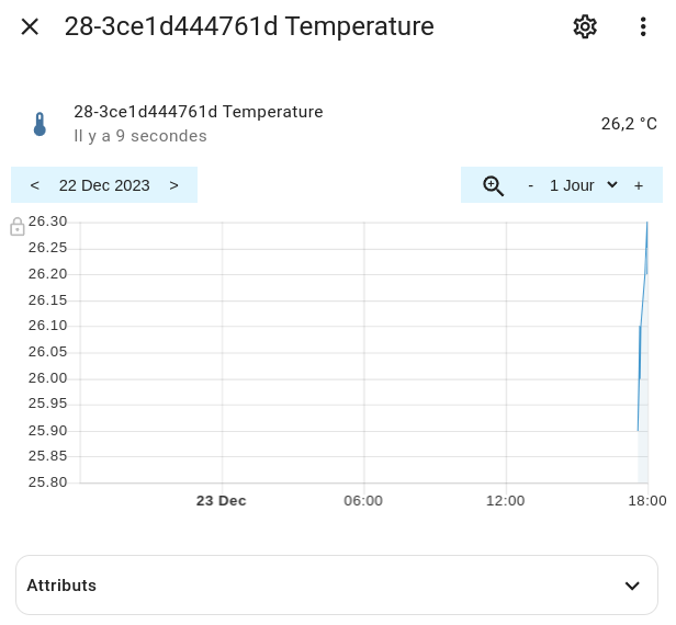

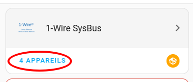

Mais en tout cas, maintenant les sondes remontent
Et je vais me pencher dessus pour aller lire les informations
Sans doute à l’aide de
Mille merci

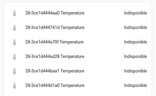

Un truc étrange, la ou toutes mes sondes fonctionnaient correctement
D’un coup, au 01 Janvier 2024 5h04 (je faisais dodo) toutes les sondes ont arrêtés de répondre
Sans aucune raison,
Rien de changé et a cette heure la, rien de programmé
A 1h00 Backup automatique fini sans erreur sinon pas de taches programmé
Dans les log, j’ai bien des erreurs sur onewire_sysbus

Mais le fait simplement de débrancher électriquement le Pi4 pour aller voir le fichier config.txt (qui allait très bien), les sondes sont de retour.
Donc le reboot système n’était pas suffisant, il faut vraiment faire une coupure électrique.
A surveiller, je dois trouver pourquoi.
