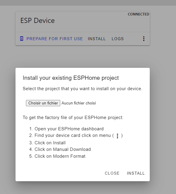

par le dahsboard esphome sur HA, tu peut compiler un firmware et le télécharger. Au moment de le télécharger choisie Modern format ( pour flasher du wrb server ).
Ensuite, tu passe sur un PC. Tu branche ton esp en usb avec un cable et tu va sur le site https://web.esphome.io/.
Tu connect ton esp et fait install. Tu utilise le fichier que ta télécharger et install.
