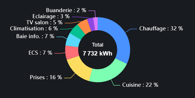

Je me répond à moi-même mais si cela peut aider certain.
En fait ce qui m'a débloqué c'est d'afficher les données du "dataset" en texte formaté en JSON pour être certain de la structure de celui-ci. J'ai ensuite simplement demandé à ChatGPT d'adapter la fonction reduce() à mon dataset.
Voici le résultat visuel :
Voici le code fonctionnel :
return {
  dataset: {
    source: context.editor.dataset.source,
  tooltip: {
    trigger: 'item'
  series: [
      type: 'pie',
      radius: [45, '50%'],
      percentPrecision: 0,
      label: {
        show: true,
        position: 'outside',
        formatter: '{b} : {d} %',
        fontSize: 12,
        color: '#fff'
      labelLine: {
        show: true
      emphasis: {
        itemStyle: {
          shadowBlur: 10,
          shadowOffsetX: 0,
          shadowColor: 'rgba(0, 0, 0, 0.5)'
  graphic: {
    elements: [
        type: 'text',
        left: 'center',
        top: 'middle',
        style: {
          text: (() => {
            const src = context.editor.dataset.source || [];
            const total = (src.length > 1
              ? src.slice(1).reduce((s, r) => {
                const v = parseFloat(Array.isArray(r) ? r[0] : r?.value);
                return s + (isNaN(v) ? 0 : v);
              }, 0)
              : 0
            const totalStr = total.toLocaleString('fr-FR', {
              minimumFractionDigits: 0,
              maximumFractionDigits: 0
            return `{title|Total}\n{value|${totalStr} kWh}`;
          rich: {
            title: {
              fill: '#fff',
              fontSize: 12,         // plus petit (comme l’exemple)
              fontWeight: 'normal',
              lineHeight: 20
            value: {
              fill: '#fff',
              fontSize: 14,         // plus grand (comme l’exemple)
              fontWeight: 'bold',
              lineHeight: 20
          textAlign: 'center'
