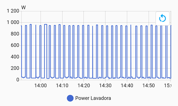

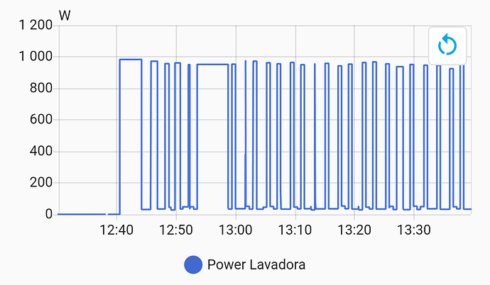

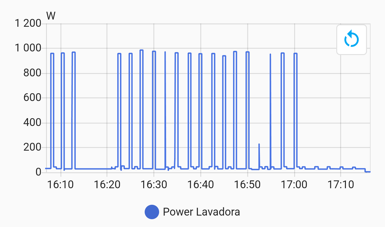

Pour ceux que ça intéresse et dans le but d’illustrer le schéma du comportement de consommation de sensor.power_lavadora lors d’un cycle de lavage et d’un cycle de séchage, dans le cas de mon lave linge ça se présente comme ça:
Ci-dessous on voit bien que j’ai fait 3 machines à laver juste en mode lavage mais après un certain temps, en dernier j’ai lancé le séchage du linge de la 3ème machine…
Ci-dessous c’est un zoom sur un cycle complet de lavage (Lavage 3 en l’occurrence). On voit que c’est très très irrégulier… Ce cycle est un cycle rapide d’1heure celui que j’utilise le plus souvent et plusieurs fois ça va utiliser de l’eau et donc activer la pompe entre le remplissage du tambour et autres rinçages…
Et enfin, ici en dessous on voit un cycle complet de séchage… Au début et a la fin ou voit des petites intermittence mais très vite ça devient assez régulier et ça dure plusieurs heures sans utiliser d’eau et donc sans utiliser la pompe.
Du coup on peut se servir de ces régularités et schémas récurrents pour déduire le type de cycle (lavage ou séchage) juste en analysant l’utilisation du courant dans un temps déterminé et réussir à désactiver l’automatisation uniquement pendant les cycles désirés… Lavage dans mon cas… C’est fascinant !
