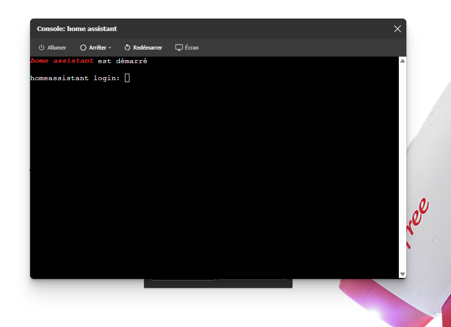

Apres avoir relancé la VM, des login me sont demandés. j’ai beau rentrer mes log ha, cela ne fonctionne pas.

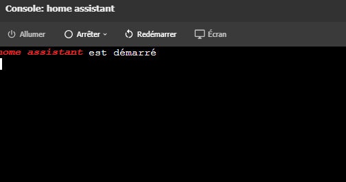

on peut voir les captures de la console de ta VM ?

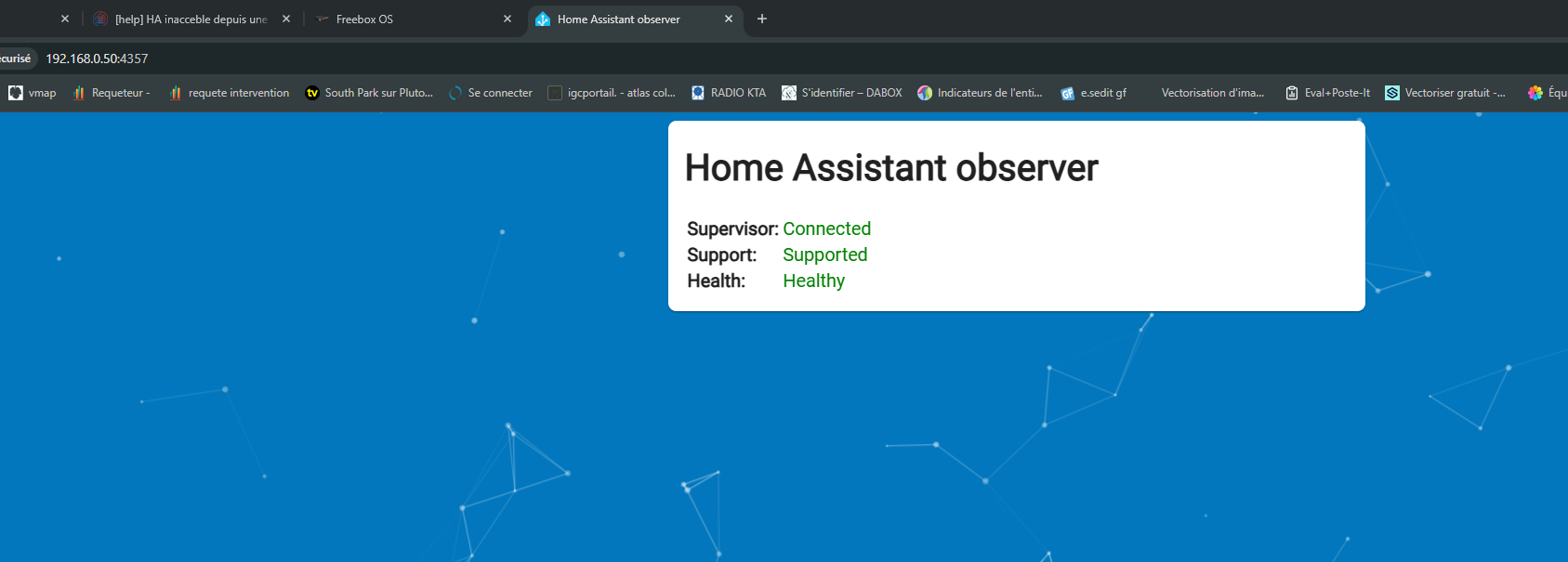

et tu as accès a l’observer sur le port 4357
Étrange tout semble ok ?

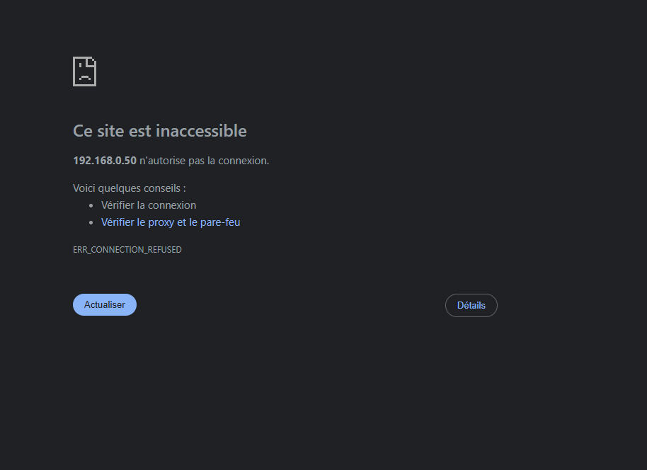

Il affiche quoi ton navigateur ?
Tu peux poster une capture du navigateur

non je pense que ha a crashé ce matin avec la MAj CORE
j’ai perdu beaucoup de donnée, mais j’ai reussi a faire un bachup via la console
Impossible que cela crash sans réparation
Si tu as accès à la console il y’a des commandes de réparation
HA en lui même est un conteneur donc au pire il réinstalle le conteneur si il est pas ok
Surtout que le supervisor ne remonte pas d’erreur
