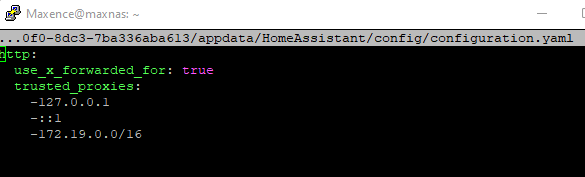

mets une capture de ton configuration.yaml
ok c’est bon et les logs ?
Edit : my bad il manque un espace après le tiret
http:
  use_x_forwarded_for: true
  trusted_proxies:
    - 127.0.0.1
    - ::1
    - 172.19.0.0/16
pas facile sur le téléphone
2025-09-23 18:25:26.369 ERROR (MainThread) [homeassistant.components.http.forwarded] A request from a reverse proxy was received from 172.19.0.2, but your HTTP integration is not set-up for reverse proxies
regarde ça @SpringDeus j'ai fait une erreur de syntaxe
