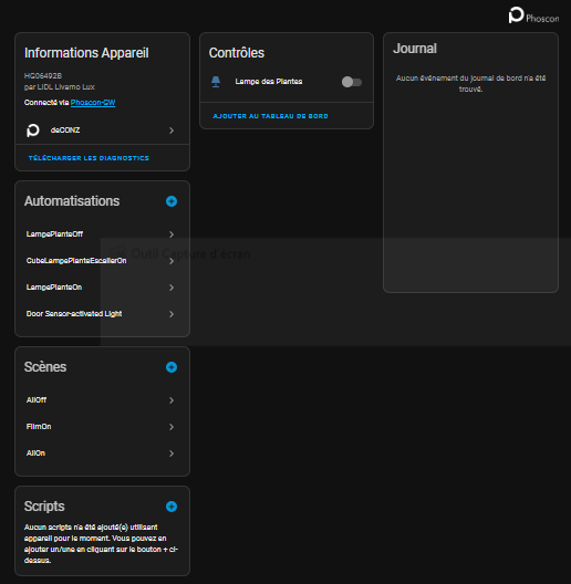

Dans les appareils tu peux voir toutes les automatisations/scènes/scripts en lien avec l’appareil, tu y trouveras peut-être la cause.
