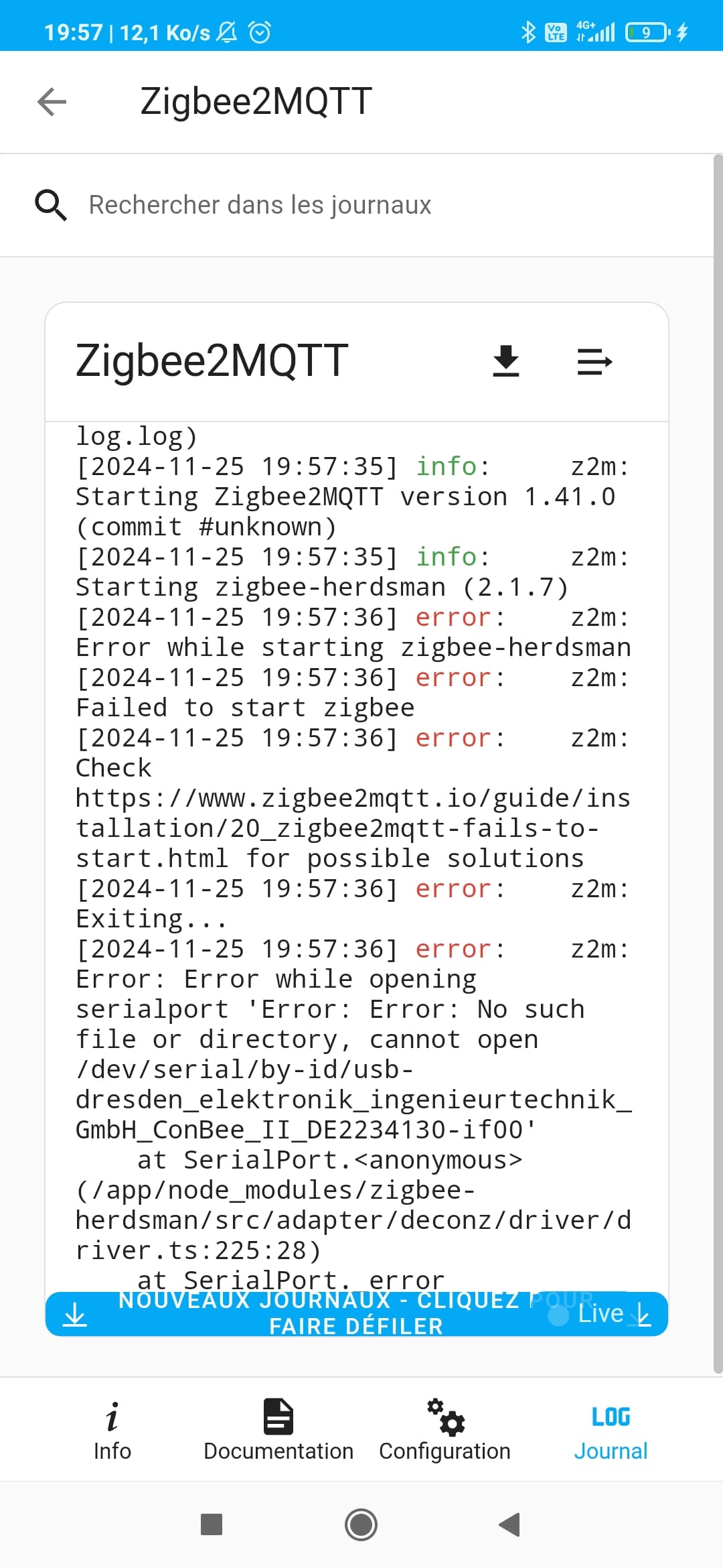

Suite à un souci de crash récurant j’ai changé de SSD. Suite à ceci mes appareils sur z2m ne répondaient plus.
J’ai essayé de désinstaller moskito et z2m et de réinstaller mais depuis z2m crash. Et j’ai l’erreur 502.
Bref Help

C’est le mot, un extrait de tes logs via capture d’écran sur mobile …
C’est sûr que les réponses vont être brèves
Un peu plus de logs, mieux partagées, ce serait pas mal pour ceux qui prendront la peine de t’aider.

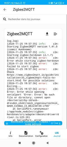

Salut!
Désolé, j’ai fait au plus facile j’avoue.
Voici ce que j’ai dans les logs de Z2M
[2024-11-24 01:27:25] [31merror [39m: z2m: Check https://www.zigbee2mqtt.io/guide/installation/20_zigbee2mqtt-fails-to-start.html for possible solutions
[2024-11-24 01:27:25] [31merror [39m: z2m: Exiting...
[2024-11-24 01:27:25] [31merror [39m: z2m: Error: Error while opening serialport 'Error: Error: No such file or directory, cannot open /dev/serial/by-id/usb-dresden_elektronik_ingenieurtechnik_GmbH_ConBee_II_DE2234130-if00'
at SerialPort.<anonymous> (/app/node_modules/zigbee-herdsman/src/adapter/deconz/driver/driver.ts:225:28)
at SerialPort._error (/app/node_modules/@serialport/stream/dist/index.js:82:22)
at /app/node_modules/@serialport/stream/dist/index.js:118:18

bonjour,
Error while opening serialport ‹ Error: Error: No such file or directory, cannot open /dev/serial/by-id/usb-dresden_elektronik_ingenieurtechnik_GmbH_ConBee_II_DE2234130-if00
ta clef conbee n’est plus connectée…

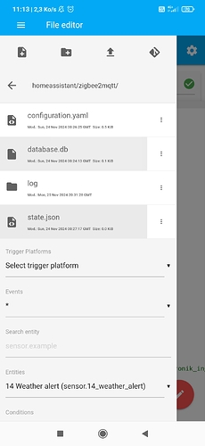

Tu as ignoré l’installation de ZHA ?
Baba
Novembre 26, 2024, 9:57
13
Je l’avais fait à ma première installation de Z2m oui et il n’est pas revenu depuis.
quand tu as désinstallé, tu as le dossier de Zigbee2mqtt qui a été effacé ?
tu as backup les fichiers ?
Baba
Novembre 26, 2024, 10:04
15
Non justement le fichier était toujours là après avoir désinstallé.
J’ai donc supprimé à la main ce qu’il y avait dedans.
Par contre je n’ai pas tout supprimé, parce qu’il y avait x000 fichier logs à supprimer 1 par 1, je me suis dit que c’était rien
Ta pas sauvegarder le fichier avant ?
montre une capture de ton dossier Zigbee2mqtt actuellement ?
