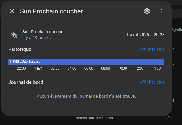

Je viens rebondir sur le sujet car je souhaite ajouter dans une carte l’heure du prochain crépuscule.
En utilisant sun_next_dusk , j’ai dans combien de temps mais par l’heure du prochain crépuscule. Là je sèche un peu.

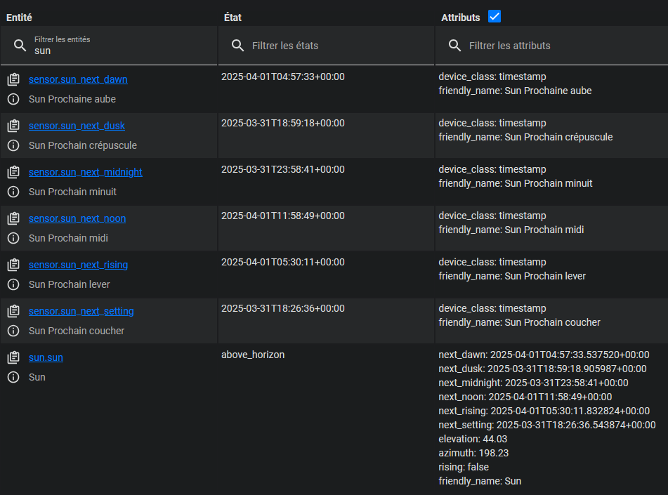

Je ne parviens pas à comprendre la bizarrerie suivante.
Alors que j’ai bien paramétré ma localisation et mon fuseau horaire (Evreux, GMT+2 depuis ce week-end) voilà ce que me renvoit l’entité sun :
C’est du GMT j’ai l’impression. Ce qui obligerait créer des automatisations pour rajouter 1h ou 2h avec des templates selon la période de l’année… Mais ce n’est pas censé fonctionner comme ça… ???
Merci !
En fait les outils de développement on l’air de taper dans une couche avant les paramètres de langue et de localisation, parce que dans les entités c’est OK.
Donc c’est sûrement normal.
Home assistant travaille en GMT, pour intégrer les données locales si on travaille dans les templates, ce qui est mon cas sur ce coup, il faut ajouter as_local :
{{ as_local(state_attr('sun.sun', 'next_rising')) }}
je suis actuellement sur ce genre de problématique et j’ai trouvé ça
{{ as_local(states.sensor.sun_next_rising.last_changed) }}
si ça peut aider :blush:
