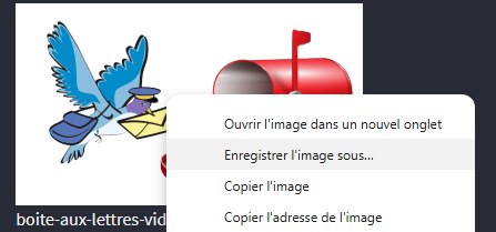

bonjour,
j’aimerais avoir cette presentation, peux tu me dire comment tu as procéder sachant que je debute su HA, peux tu m’aider ? merci
Voici tous les ingrédients pour réaliser cette carte.
Je précise que cette carte nécessite d’avoir 2 détecteurs d’ouverture pour fonctionner.
Détection Lettre
et
Détection Colis
le fichier des sensors boite_aux_lettres.yaml à mettre dans le répertoire template.
