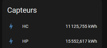

je suis en HP/HC. J’ai fais un template, pour addition l’entité HP + HC, que j’utilise en source dans l’utility meter.

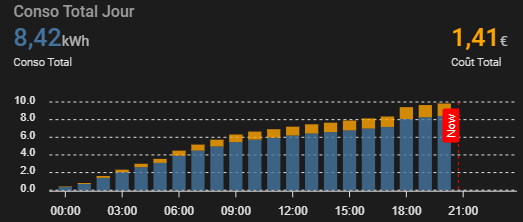

Puis un template pour calculer le prix, avec les deux entités qui sont créées par utility meter
template:
  - sensor:
      - name: 'Energie home jour € hp+hc'
        unique_id: energy_home_cout_daily
        unit_of_measurement: "€"
        state: "{{ (((states('sensor.energie_quotidienne_home_hp')|float(0))*states('input_number.box_prix_hp')|float(0)) + ((states('sensor.energie_quotidienne_home_hc')|float(0))*states('input_number.box_prix_hc')|float(0))) /1000 |round(3) }}"
        availability: "{{ states('sensor.energie_quotidienne_home_hp')|is_number and states('sensor.energie_quotidienne_home_hc')|is_number and states('input_number.box_prix_hp')|is_number and states('input_number.box_prix_hc')|is_number }}"
j’ai créé deux input_number pour les prix.
ce qui donne :
Tu disposes d’une information somme au niveau de ton compteur Linky ?
Moi la seule entrée dont je dispose c’est la puissance instantanée, donc pas d’intégration.
Il n’y a qu’à travers le module Energi que je vois une consommation horaire.
Pour le calcul des coûts je pourrais suivre sans trop de problème ton exemple.
Mais c’est le passage puissance instantanée - consommation qui coince…
J’ai un Zlinky. J’utilise les deux entités HP et HC additionné.
