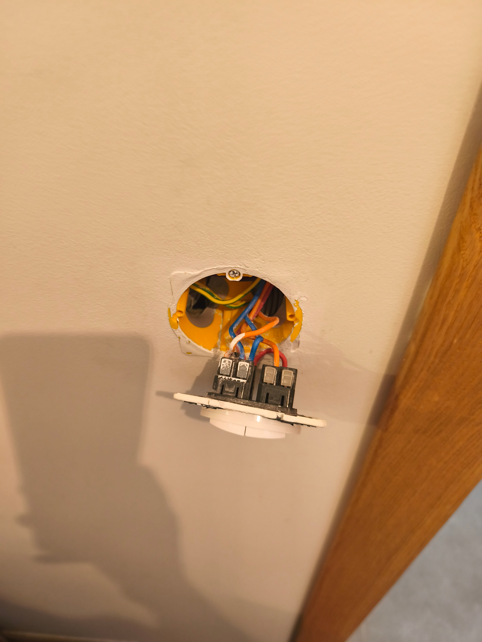

En revanche il y a quand même quelque mystères. Par exemple dans une boîte avec double inter relié au même disjoncteur, si je déconnecte le neutre dans la boîte de l'inter, (voir photo) seulement une des deux lumières s'éteint.
Je présume donc qu'il doit y avoir un deuxième neutre qui part de l'inter.

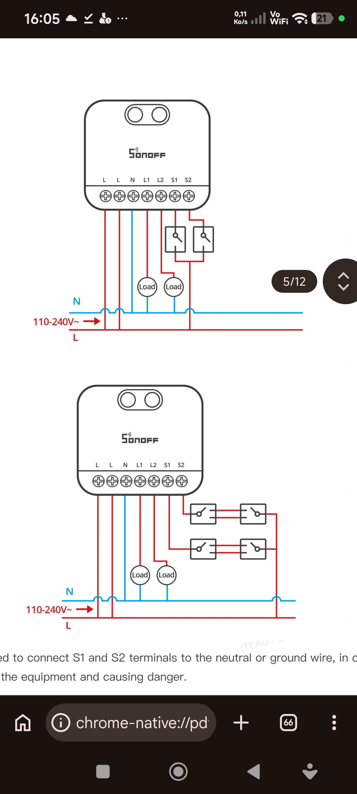

Quoi qu il en soit, ma question est la suivante. Si j'installe un SonOff Mini Duo pour contrôler les deux inter, puis je me servir du neutre disponible dans l'inter pour alimenter le module pour les deux inters même si le neutre correspond a seulement une des lumières ???
Sur le schéma de cablage (voir PJ) on voit que tout est relié au même neutre, du coup j'ai un doute... Meme si le papy a l'air de me dire que vu que tout est relié au même disjoncteur, quoi qu'il arrive c'est censé être la même chose.
Qu'en penses vous ? Problématique ou pas ?
Aussi, sur le schéma est ce que "Load" correspond bien à une lumière ???

Tu es sur que ce sont des neutres ?
Logiquement on ne doit utiliser le bleue que pour le neutre
Mais là l'électricien il semble qu'il a utilisé ce qu'il avait sous la main car le neutre ça ne se connecte pas a un interrupteur va part directement à la lampe , j'ai bien peut que ça ne soient que des retours de lampe (en bleu) ce qui explique ton comportement lorsque tu débranches ton fil bleue ça n'eteind qu'une lumière car c'est le retour de lampe
Si tu veux être plus sûr par rapport à la photo de ton double inter,
Coupe le jus, debranche les 2 fils bleu et met les sur un wago.
Regarde ensuite si ça fonctionne correctement ou pas.
Si ceux sont bien des neutres ça devrait fonctionner normalement
