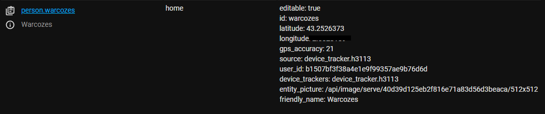

voici ce que j’ai essayé pour configurer une carte avec le traçage des lieux visités :
j’ai bien sur les deux entités avec les infos du GPS. Les entités sont activer sur mon profil et je mets l’entité person.xxxx dans la carte MAP.
Sur les cartes, effectivement, ne ne peux pas mettre les entités geocoded locations, elles ne sont même pas dans la liste déroulante.
C’est soit la personne, soit un device tracker que je peux sélectionner.
