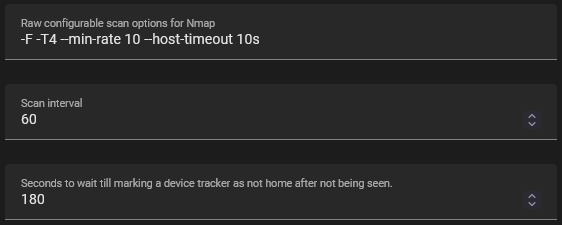

Pour les téléphones, j’utilise Nmap Tracker.
J’y gagne beaucoup sur les téléphones d’ailleurs en utilisant une config plus standard que celle que j’avais faite (j’ai été trop gourmand sur les intervals de scan et « Seconds to wart till marknq a dewce tracker as not home atter not betng seen »)
Par contre pour la télé et la console je vois pas trop comment aller plus loin…
Avec Nmap tracker, tu as mis combien pour passer en not home ?
Sinon, tu as quoi en box internet ?
Oui j’ai remis 180, j’avais été un peu trop gourmand sur ce setting.
Sinon j’ai une Freebox Pop.
Pour le téléphones ça à l’air bien mieux maintenant.
