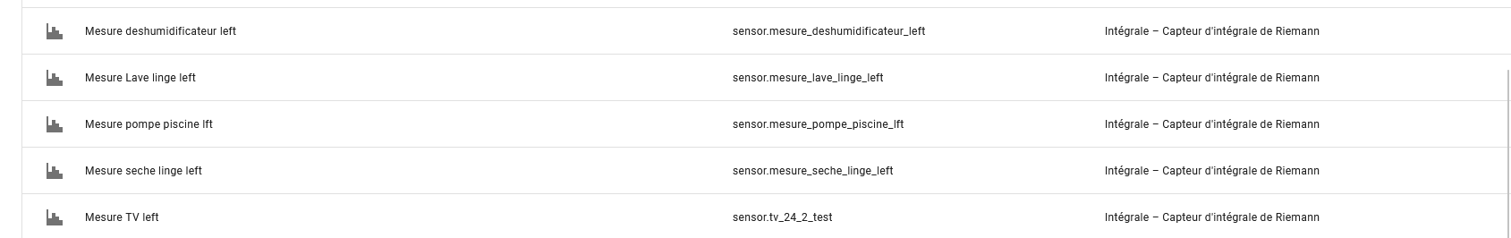

Les sensors entités je les modifies ou?
J’ai créer des capteurs de Riemann pour chaque entité
Pour les statistiques je dois créer une base de données?
SQLite est préinstallé dans HA si j’ai bien compris?

Au faites je suis passé par « Entrée » pour créer mes capteurs
Donc je ne sais pas où ils sont dans mon fichier yaml
Sais tu pars hasard comment s’appelle ce fichier?
Regarde dans les outils dev si les options sont là. en le faisant par l’ui je pense que c’est plus ou moins automatique
