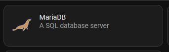

ç’est une intégration qui permet de visualiser les données de MariaDB.
Tu dois avoir ça:
Et si tu utilises MariaBD, tu dois avoir ça dans ta configuration:
recorder:
  db_url: mysql://uername:password@ip-adress/homeassistant?charset=utf8mb4
Si ç’est le cas, t’as juste besoin de supprimer la ligne db_url et redémarrer HA.
Tu vas perdre tout ton historique, mais ça ne va pas bloquer ton système.
