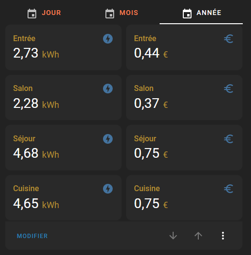

Tu peux historiser tes valeurs dans un fichier Google Sheets :
Créer des compteurs :
Automatiser :

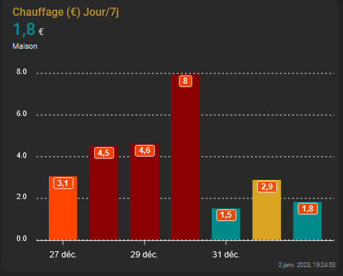

Puis faire un graph :
