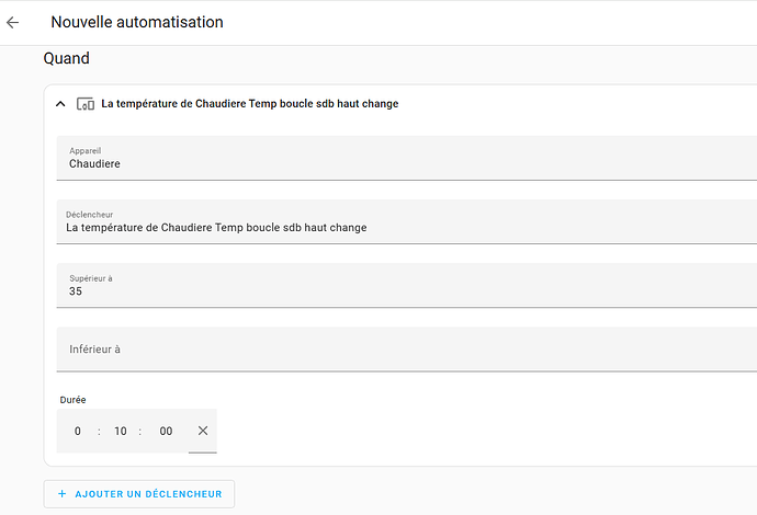

Bonjour, j’ai eu le même cas , perso j’utilisais un cateur de température, elle avait sa douche à l’étage … … sur l’eau chaude … et dés que ça dépasser les 35°C pendant plus de 10 minutes , ca téléphoner sur son téléphone… et vue que ma fille le mettait a fond quand elle prenait sa douche … elle faisait la tronche … et moi, ben j’étais MDR !!! …
un début
Après en action tu fait ce que tu veux …
