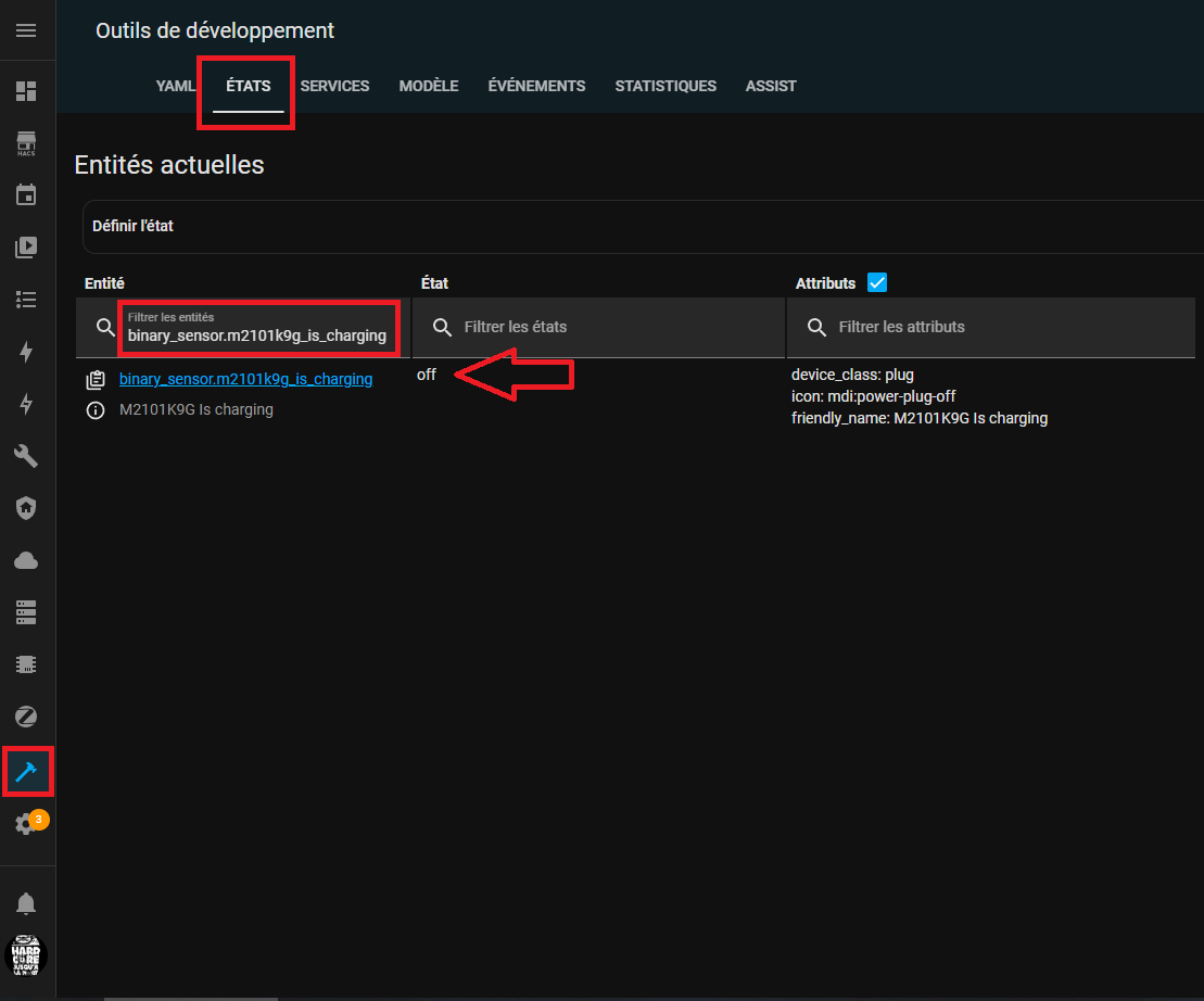

Je n’arrive pas à faire fonctionne la card Histrory-stats sur le chargement de ma voiture.
Je récupère bien toutes les infos de ma voiture
Sauf que quand j’essai de calculer le temps de chargement de la semaine, j’ai toujours 0h
Voici mon code :
- platform: history_stats
name: Temps de charge cette semaine
entity_id: binary_sensor.leaf1amar_charging_status
state: "En charge"
type: time
start: "{{ as_timestamp( now().replace(hour=0, minute=0, second=0, microsecond=0) ) -now().weekday() * 86400 }}"
end: "{{ now() }}"
J’ai essayé avec « En charge », « Allumé », « true » mais rien n’y fait. J’ai aussi essayé sur une autre durée (pour écarter un problème dans start)
J’utilise history_stats sur d’autres capteurs et tous fonctionnent correctement, donc j’écartes un problème du module.
Je pense que ça vient de l’état qui n’est pas reconnu mais je ne sais pas comment trouver le bon.
