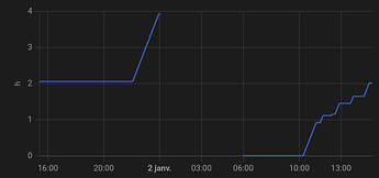

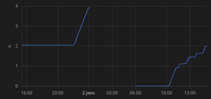

Ca fonctionne MAIS que de 6h a minuit,
CQFD entre 0h et 6h, le start: "{{ today_at('06:00') }}" est dans le futur , …
→ donc ça fonctionne pas entre 0h et 6h
au lieu de ta valeur de start tu peux mettre cette formule dans end:
end: "{{ (now() + timedelta(hours=18)).replace(hour=6, minute=0, second=0, microsecond=0) }}"
Super idée merci !!!
la solution peut aussi être utiliser sur le start, ça fonctionnera aussi :slight_smile:
Si tu veux mettre sur la valeur start il faut que tu utilise cette formule :
start: "{{ (now() - timedelta(hours=6)).replace(hour=6, minute=0, second=0, microsecond=0) }}"
