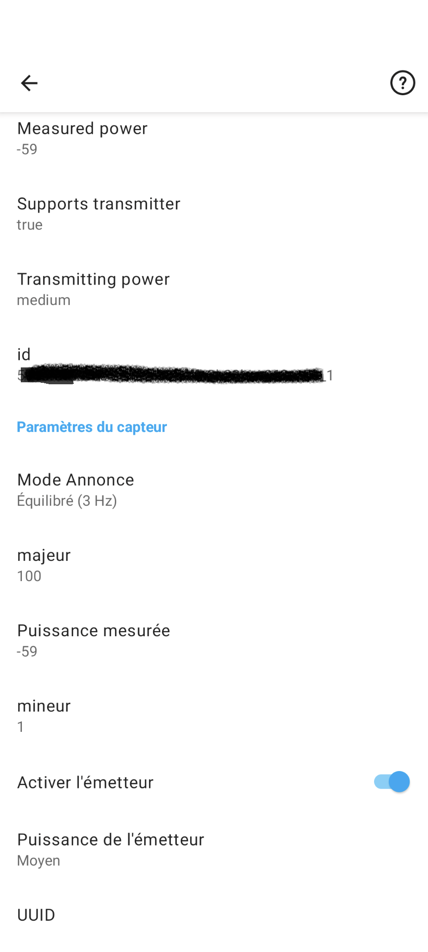

Comment tu utilises les ibeacon du pixel 7 pour la presence ? Je n’arrive pas a l’ajouter aux personnes dans la config de home assistant.
Dans HA ça remonte ensuite tt seul
Je dois raté un truc, mes olimex le vois bien mais pas l’intégration ibeacon.

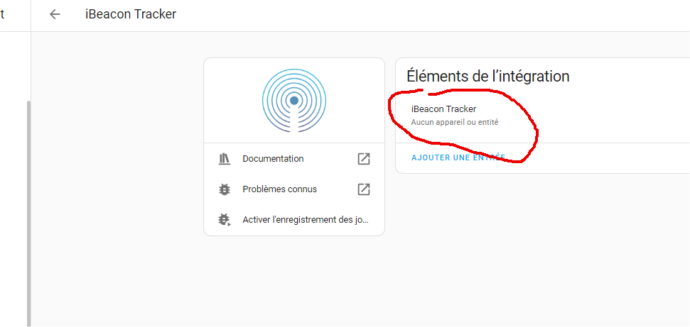

tu n’est pas le seul :
alors que
que ce soit des nut’s ou des Ibeacons , via e beacon simulator, j’ai rien dans ibeacon tracker … ni dans personnes dailleur, alors que les devices sont bien actifs … et fontionnels présent / absent …

ils y sont …
et rien dans config / personnes …

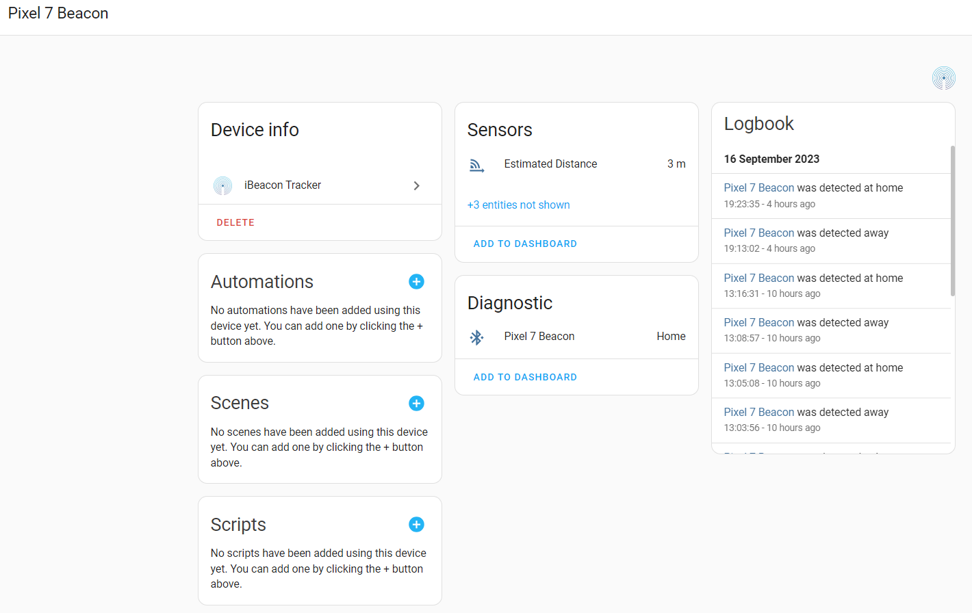

Dans iBeacon ils apparaissent tt seul, testé avec deux devices et rien ajouté à la main. Idem dans known_devices, mais sur ce dernier point il y a eu qq changements dans la 2023.05 ou 06 (je crois), donc je ne serais pas si affirmatif.
Par contre il faut ajouter les trackers manuellement à une person:

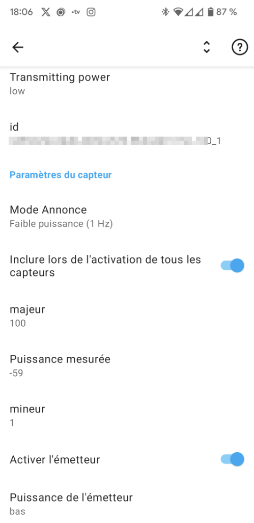

Attention, quand on configure les iBeacon dans l’appli (Android dans mon cas), on règle la puissance, ce qui peut permettre ensuite un suivi pièce par pièces avec un intégration qui gère ça (Room Monitor je crois). Mais si on veut se servir des iBeacon pour présence / non présence lié à une person: il faudra une puissance plus grande afin de pas avoir de faux négatifs.

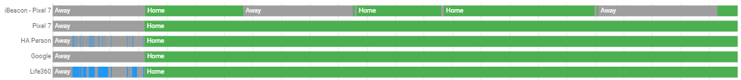

Donc en gros BT pas très adapté à la présence au domicile. Pour ca je combine par personne (moi et mes enfants) :
  • Le tracker de l’appli HA
  • La position Google
  • L’appli Life360 (avec un compte par personne pour rester dans le gratuit)
Tile et NUT via l’ESP sont OK et peuvent être utilisés en complément mais je préfère les associer à des objets (clés de voiture…).
Sur cet historique on voit le iBeacon (première ligne) absent quand je dort (je sais je me couche tard) car ma chambre est éloignée de l’Olimex et que j’ai réglé une petite puissance. A noter le bleu de Life 360 qui indique les périodes de conduite.

Est ce que tu peux comparer ta config ebecon à la mienne et me dire ce que tu as de différent stp :
(pour info je couple cette info avec nut + wifi + position de l’appli compagnion)
Là je me l’explique pas… mais il semble que ce soit un problème récurent sans véritable explication d’après ce que j’ai lu sur le community HA…
