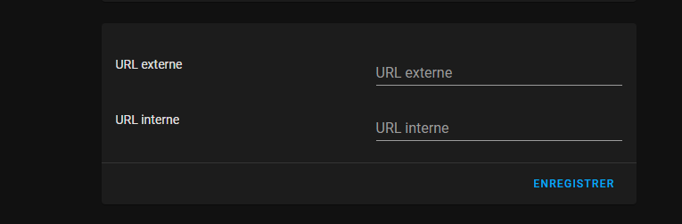

Perso dans HA, je n’ai pas non plus d’url indiqué dans configuration>Général :
Tu as quelque chose ?
Non, je n’ai rien…

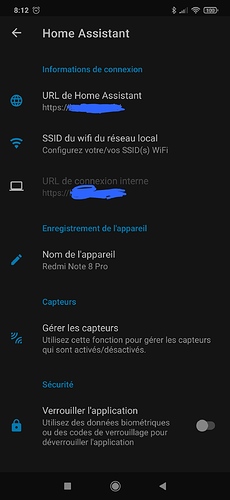

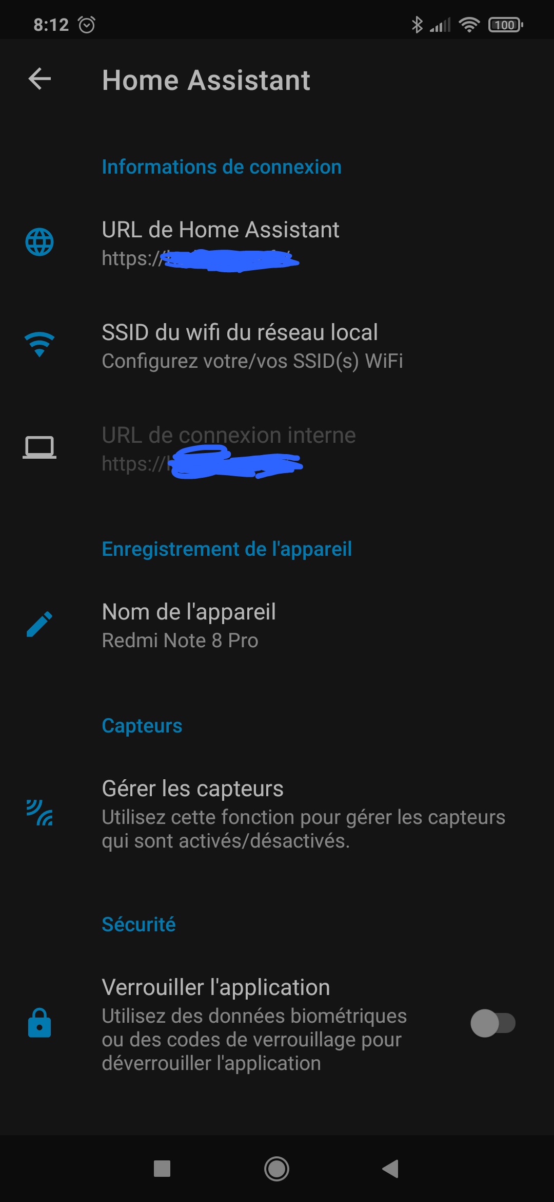

Rien de particulier. Mon sous domaine. Rien dans ssid wifi interne.
C’est ce que j’ai
En adresse externe https://ha.xxxxx.fr
En adresse interne https://192.168.0.31:8123
Mais ça fonctionne pas…
Je comprends pas
Nop, moi interne et externe c’est le nom de domaine. pas l’ip.

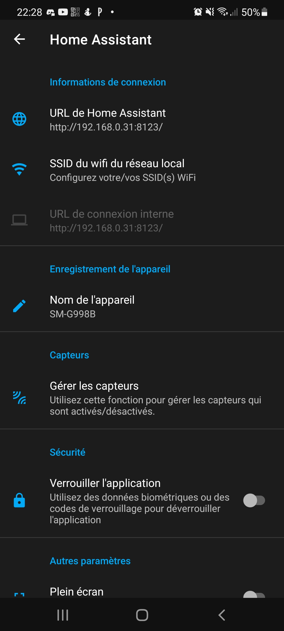

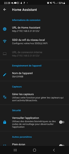

as tu essayé de mettre les juste l’url externe sur le nom de domaine ? L’application ne voudra pas se connecter si le certificat n’est pas en face (et ce n’est jamais le cas avec une @ip donc si l’application essaie de se connecter via l’url interne ça s’explique ainsi)
L’url interne dois être sois une @ip en accès http sois rien du tout :wink:
Lorsque je configure de cette manière, ça fonctionne en local

Ce que je vois c’est que tu as mis http://@IP et non https://<NDD> .
Est-ce normal ?
Désolé pour les mots manquant, c’est ajouté.
Si je renseigne par https://ha.xxx.fr, ça fonctionne pas :face_with_raised_eyebrow:
