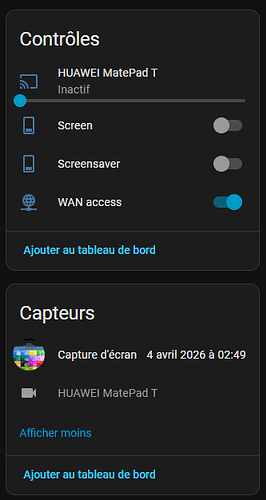

Rien que le media_player, le switch pour l’écran, la capture du dashboard (pour partager des captures, directement avec un copier/coller), l’application ne le fait pas.
Pas besoin dans Fully Kiosk, avec la caméra de la tablette. Ça fait un capteur de mouvement en moins à acheter.
On dira que Fully Kiosk a tout de l’application, mais avec des options en plus.

Avec fully kiosk, on peut le faire, comme il y a un switch pour l’écran.

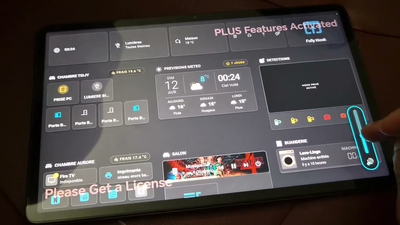

Ce qui est puissant avec Fully c’est effectivement la possibilité de surcharger l’interface avec du javascript et par exemple lui ajouter des fonctionnalités. Ici je n’utilise l’option screensaver disponible dans les paramètres de Fully mais je le fais directement avec javascript :
  • Au bout d’une minute, le tableau de bord est remplacé par un ecran de veille sous forme de slideshow/caroussel via un dossier photo hébergé dans le repertoire Média de Home Assistant. Le slideshow tourne pendant 10 minutes. A la fin du délai, c’est l’écran s’éteint.
  • Si une musique est en cours de lecture : pas de slideshow, j’affiche en écran de veille une animation de pulsation musicale avec l’heure et la date au centre. (voir vidéo). Cette ecran de veille reste là jusqu’à ce qu’on touche l’écran, ou qu’on passe devant la tablette pour le détecteur de mouvement. Dans ce cas retour sur le tableau de bord. Si le lecteur audio ne diffuse plus pendant que l’ecran est en veille et qu’il n’y a pas eu d’action utilisateur, pas de retour sur le tableau de bord mais mise en veille de l’écran directement à la fin de la diffusion musicale (merci à l’API Fully Kiosk pour détecter l’état audio de l’appareil et à Gemini pour l’optimisation du code et le code CSS pour l’animation de type pulsations).
  • Autre idée que j’ai implémenté : le contrôle du volume du lecteur audio implémenté dans le navigateur. J’utilise Music Assistant, le serveur multimédia officiel de Home Assistant. En détachant le contrôle du volume du tableau de bord, je peux naviguer dans HA vers n’importe quel page/vue et j’aurai toujours le contrôle du son disponible dans le coin de l’écran avec la musique en fond. Quand le lecteur audio est à l’arrêt, l’icône de contrôle du volume disparaît automatiquement pour ne pas polluer la vue du dashbord.
Si des gens sont intéressé je pourrais partager le code javascript à insérer dans les paramètres de Fully une fois que j’aurai assuré que tout fonctionne bien sans bug. Mais de mon côté tout est fluide. Je suis une tablette entrée du milieu de gamme (Honor Pad X9A, 128Go/6Go).

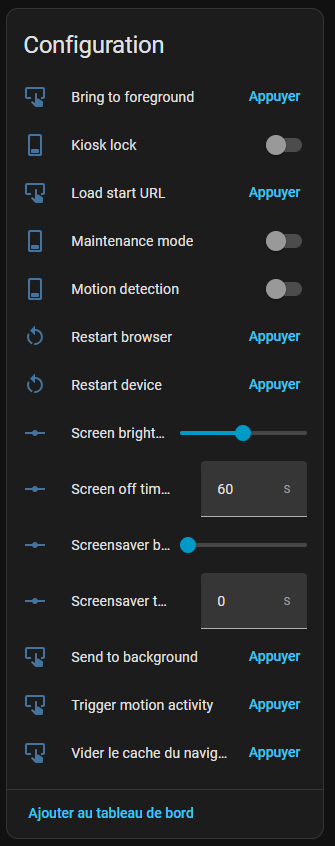

Je travail sur d’autres idées comme un drawer (tiroir caché) qui s’ouvre en faisant un geste glissé du bord droit de la tablette vers la gauche. Dans ce drawer je pense mettre des accès rapides pour :
  • Activer/Desactiver l’écran de veille à la volée
  • Activer/Desactiver le détecteur de mouvement à la volée
  • Un bouton pour redémarrer le navigateur
  • un bouton pour transférer la diffusion audio vers une enceinte Bluetooth à tout moment (pas sûr à 100% que ce soit vraiment possible mais je vais tester)
  • On pourrait mettre y ajouter des boutons permettant de contrôler des entités HA de le navigateur et non depuis le tableau de bord pour economiser de la place et tout avoir dans une seule vue. Les possibilités sont presques infinies.
