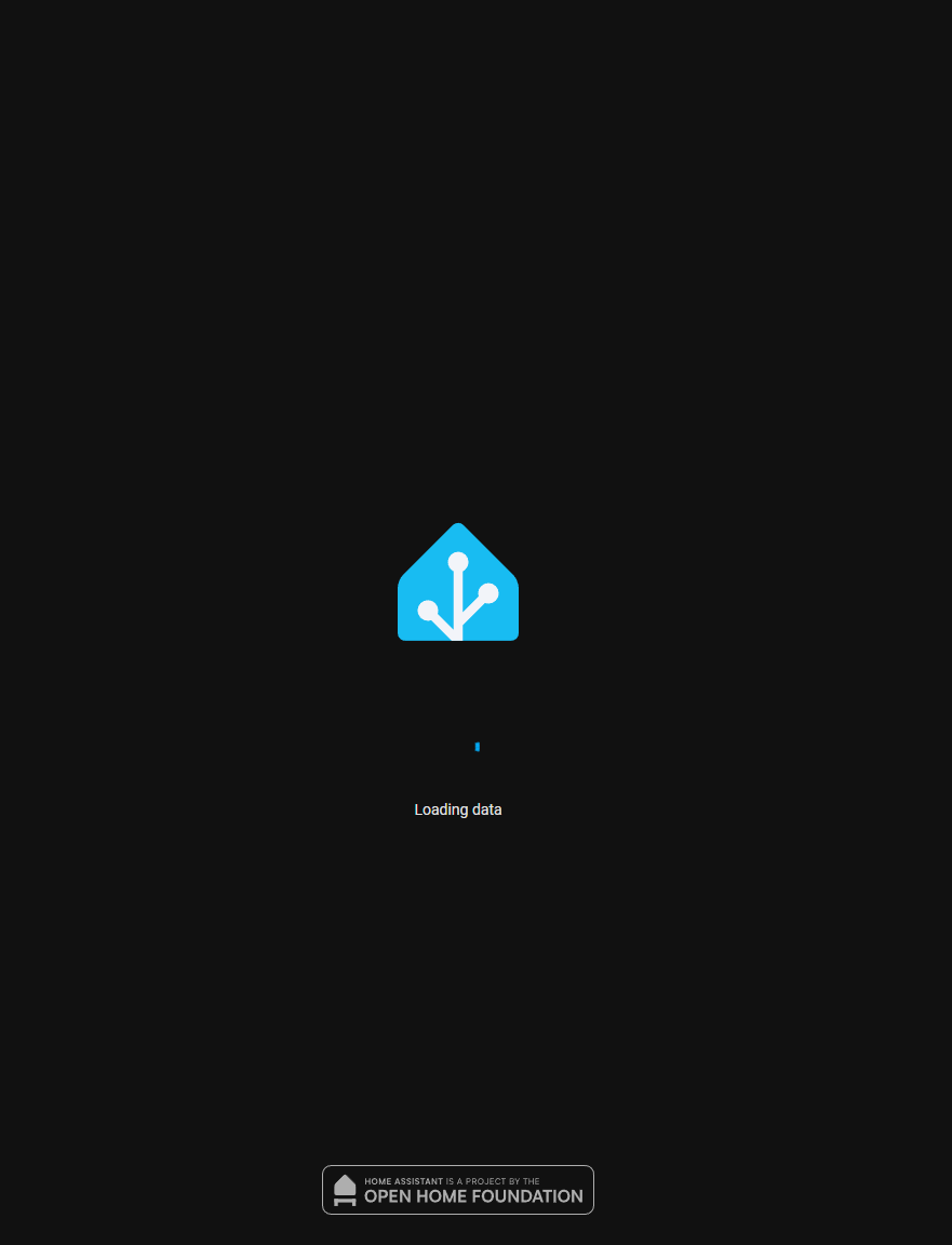

j’ai également fait cette mise à jour, et depuis, je n’accède plus à l’interface Lovelace, j’ai la page ci dessous en permanence…
Est ce que quelqu’un a déjà rencontré le problème ?
Mes automatisations fonctionnent toujours, mais plus l’interface.
