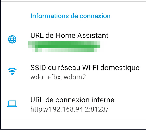

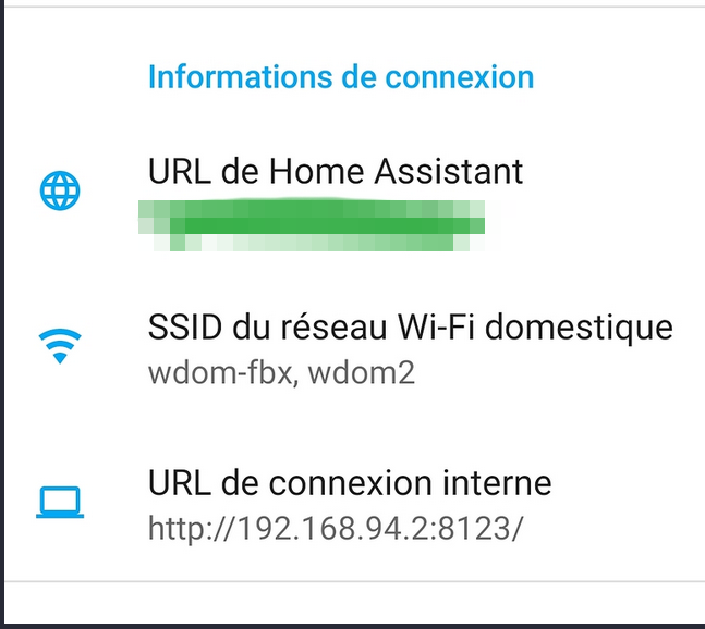

salut,
bien heureusement que tout continue de fonctionner sans connexion internet, puisque Home Assistant est une solution 100% locale ne dépendant d’aucun cloud
l’application companion permet de de se connecter aussi en local avec une bascule automatique lorsqu’il détecte l’utilisation d’une connexion wifi définie
donc lorsque je me trouver sur de mes réseaux wifi j’utilises tout simlplement l’ip locale e mon home assistant

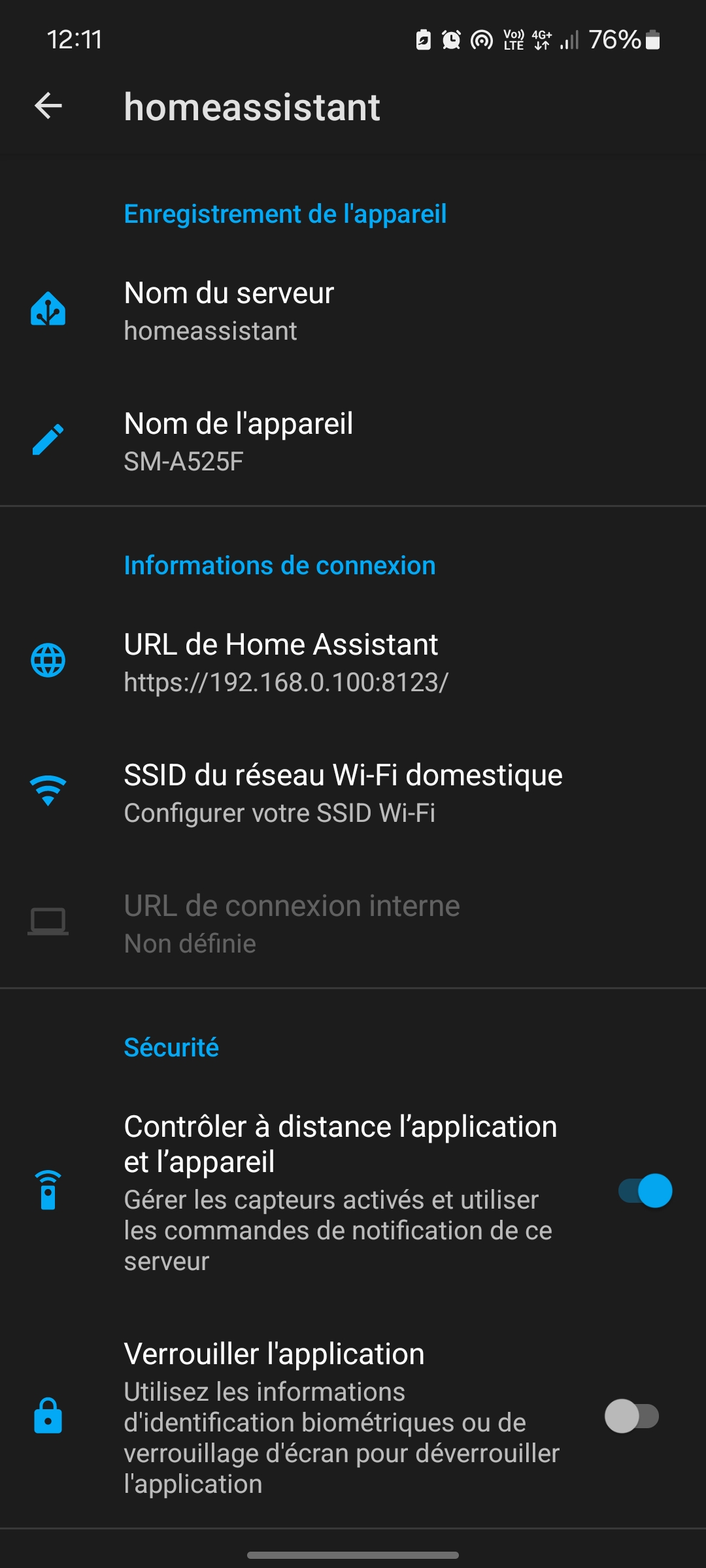

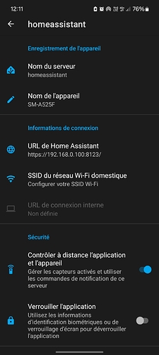

C’est ce que j’ai essayé hier, de décocher « Home Assistant Cloud » dans les paramètres de l’app Companion sur mon GSM, et de mettre mon ip statique locale (voir image ci-dessous).
Mais cela ne fonctionnait pas.
J’ai l’impression que toi, tu as d’autres paramètres activés :
J’ai l’impression que je dois configurer SSID et URL interne mais je ne sais pas où cela se passe et ce que je dois mettre (j’invente quelque chose tant que c’est identique partout?).

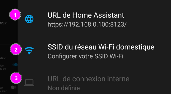

regarde donc ma capture tu n’as pas fait comme moi
1 - tu laisse ton url de connexion avec le lien nabu casa
2 - tu sélectionne ton wifi
3 - tu rentre ton url locale avec http , tu n’es pas censé avoir du https en local

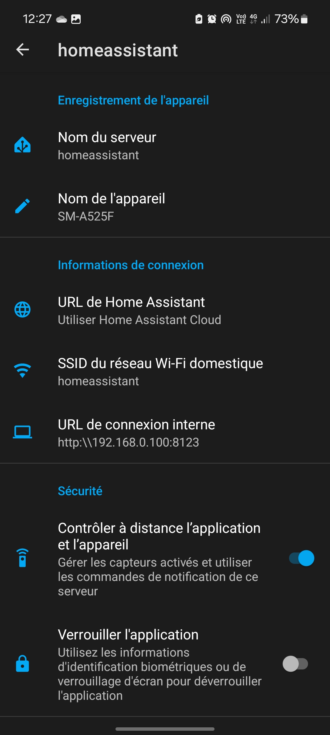

ok, merci
Comme cela ?
C’est sur mon GSM, je n’ai rien changé dans l’interface Home Assistant…
Je teste à la maison et je te mets la solution si ça fonctionne :slightly_smiling_face:
rien a faire dans HA
par contre le SSID de ton wifi est homeassistant ??? (le SSiD c’est le nom de ton wifi)
et attention c’est http:// et pas \ :wink:
Merci !
Il a corrigé automatiquement les « // » d’après ce que je vois.
Non, le nom de mon WiFi est « maison ». Je travaille avec des CPL qui sont tous nommés de la même manière avec le même mot de passe, et j’ai désactivé le WiFi sur le routeur. Je croyais que je devais mettre le nom du serveur Home Assistant.
il y’a juste a lire : SSiD du wifi domestique
Ok oui désolé, je savais déjà pas ce qu’était un ssid à la base :laughing:
Nickel, merci @ddfdom !
Ça fonctionne très bien quand je débranche le cable Internet en laissant mon routeur et mes CPL allumés. Je me connecte sur mon réseau local avec mon smartphone et j’ai la meme interface App Companion. :slightly_smiling_face::+1:
