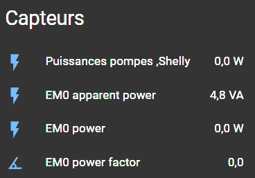

comment peut on intégrer la lecture des pinces ampèremétrique shelly dans la partie configuration ( consommation
she
électrique )

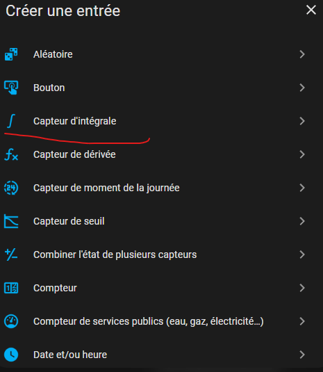

Tu dois créer une « entrée » de type intégrale (Paramètres / appareils et services /entrées).
Dans le paramétrage :
  • tu la fais pointer sur « Puissances pompes shelly »
  • tu choisis la métrique « k »
  • pour l’unité de temps, tu mets en heures.
  • Tu sélectionnes « Méthode des rectangles à gauche »
  • tu choisis le nombre de décimales
  • tu valides.
Et après quelque temps, tu auras un nouveau sensor en kWh que tu pourras intégrer au dashboard énergie.
