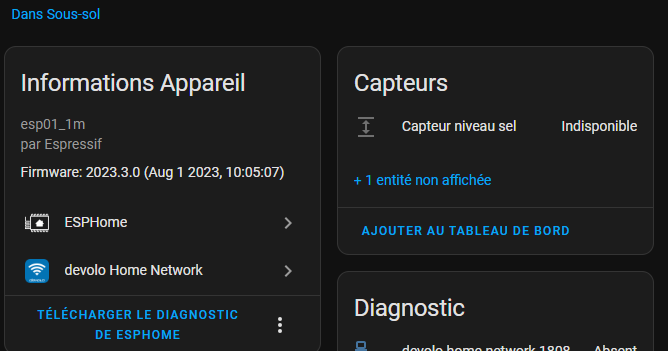

Mon problème c'est au niveau de Home Assistant : Lorsque l'ESP est en sommeil profond, la valeur retournée par le capteur passe en "Indisponible" et il m'est impossible de différencier ce comportement d'un éventuel problème avec le capteur ou le niveau de batterie.
Est-il possible qu'Home Assistant garde la dernière valeur lue, affichée sur le tableau de bord lorsque l'ESP passe en deepsleep ?

Bonjour a tous,
Je relance ce post car j’ai le même pb d’indisponibilité des datas quand l’esp est en deepsleep.
L’un d’entre vous aurait il trouvé la solution ?
merci
esp8266, esphome, pas mqtt.
Salut, dans l'article il y a ce petit paragraphe justement :
Si jamais l'entité devient indisponible lorsque l'ESP est en sommeil profond, c'est que vous avez ajouté l'appareil avant d'installer les fonctions de Deep Sleep. Pour régler le problème, supprimez l'appareil de l'intégration ESPHome de Home Assistant et réimportez la.
Leor
Merci, je vais me pencher la dessus …
Bonne soiree
PB résolu. Un grand merci…

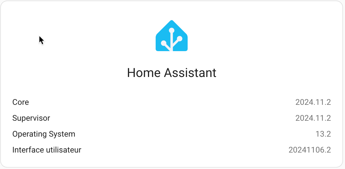

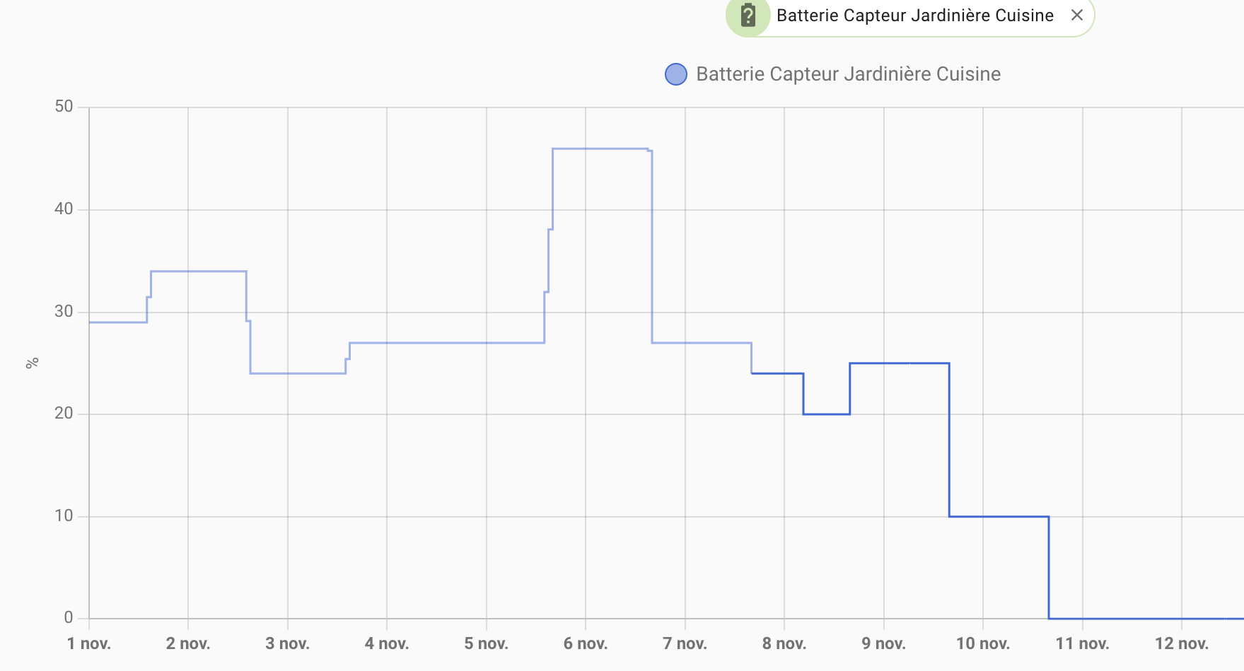

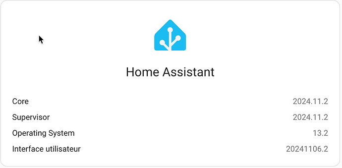

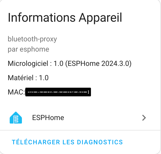

@LeorFinacre merci pour ce poste que j'ai parcouru. J'ai un problème similaire. J'utilise des capteurs Xiaomi Miflora pour des plantes chez moi (ca fonctionne en Bluetooth) Comme la portée est pas dingue j'ai disposé deux ESP32 comme proxy Bluetooth.
Dans mon HA l'integration des capteurs de plante est gérée par Xiaomi BLE.
J'ai une consommation de pile hallucinante et je ne sais pas d'où ca vient.
On m'a conseillé d'implémenter du deep Sleep sur les ESP, mes ESP sont intégrés sans passer par le confi.yaml mais via l'intrégration native ESPHOME.
Je voudrais juste que les capteurs de plantes ne renvois leur infos qu'une fois par jours, mais je ne sais pas comment faire. Je précise que malheureusement je ne suis pas une pointure en dev ca serait plutôt le contraire.
Un grand merci d'avance si tout ca parle à quelqu'un et s'il peut m'apporter son aide.
Je te donne un max d'info pour aider à mieux comprendre mon problème.
