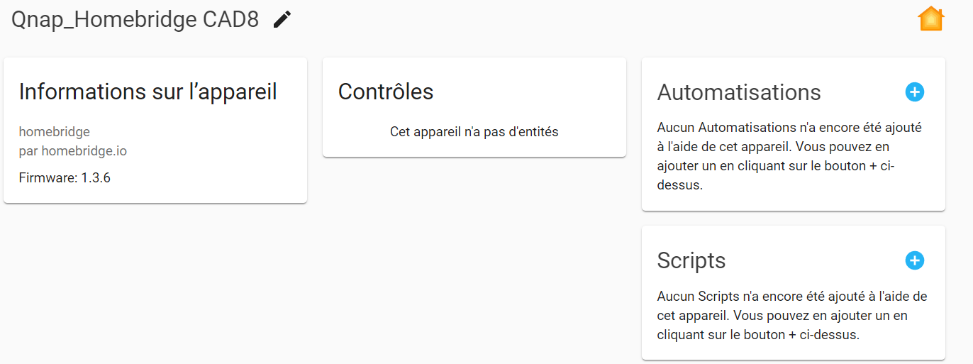

    J'ai configuré Homebridge mobilealerts comme expliqué dans Github (GitHub - dehsgr/homebridge-mobilealerts: This is a homebridge plugin for several Mobile-Alerts (Technoline) devices · GitHub) en definissant l'iphoneid et le device
HAACore a détecté une nouvelle intégration
qui a été associé par le code Home bridge xx-xxx-xx.
Quand j'ouvre l'appareil dans contrôle il est dit qu'il n'y a aucune entité
Question : comment faut il faire pour récupérer les données de mon capteur objet de tout ce travail.
