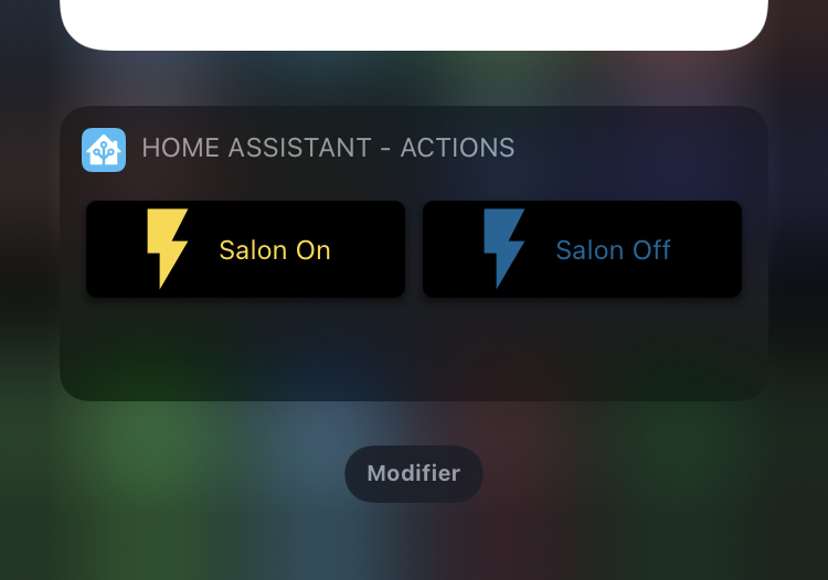

J’ai un peu bricolé ça, en utilisant ton code de base parce qu’à part la commande siri qui ne m’intéresse pas pour le moment, ça semble être exactement ce que je veux. J’ai 2 lampes pour le moment, par contre l’appli s’ouvre à chaque fois. Je vais aussi essayer de faire en sorte que le bouton change de couleur en fonction de l’état.

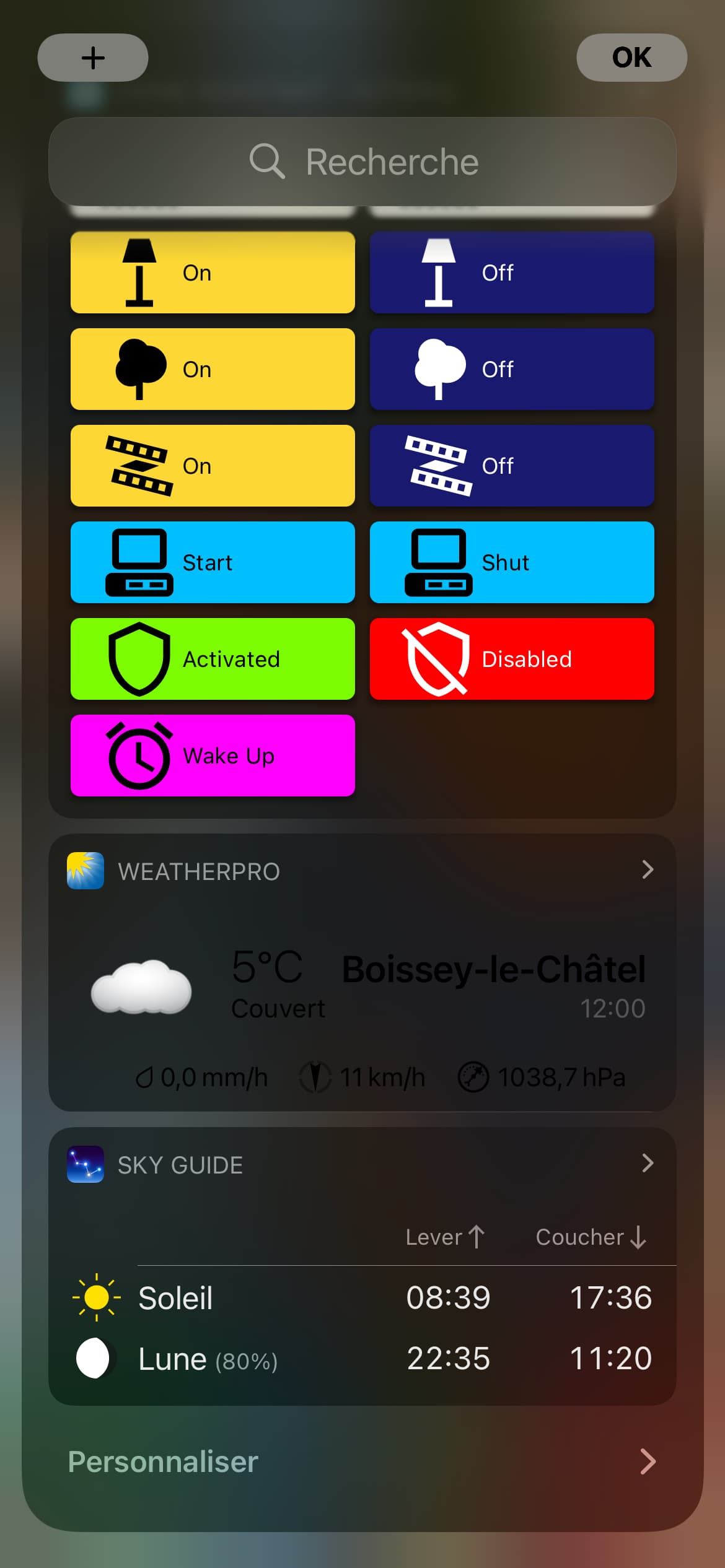

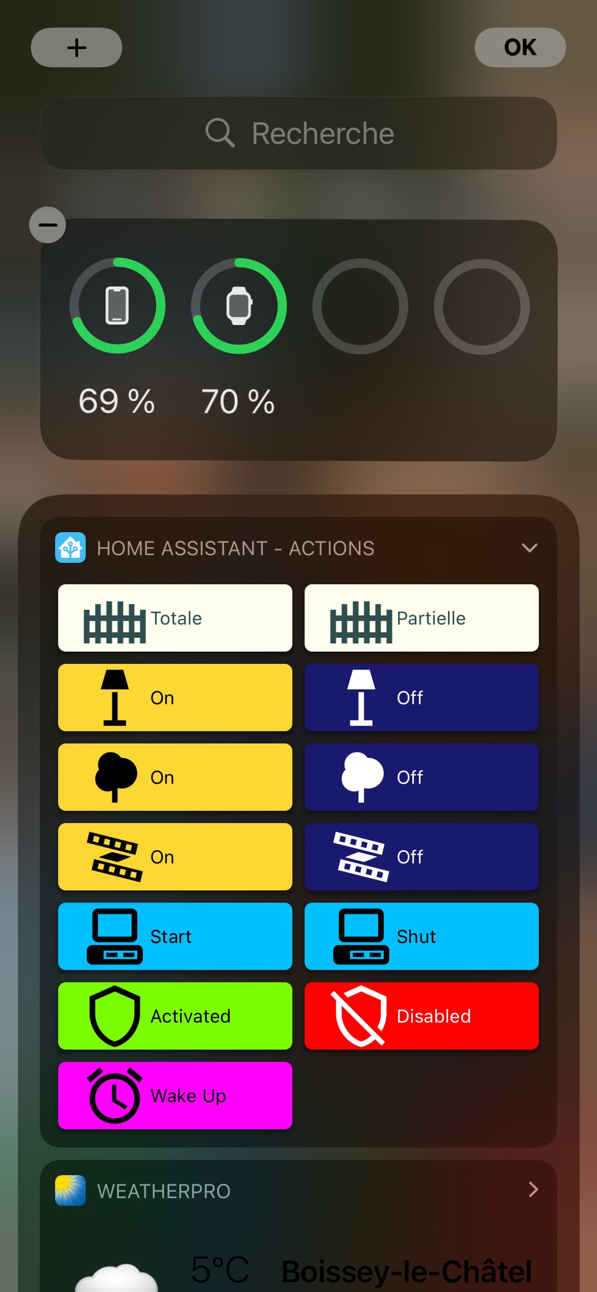

Pour l’ouverture de l’app c’est parce qu’il y’a 2 façons d’ajouter les widgets.
Tu as du utiliser le « + » en haud à gauche de l’écran :
Alors pour ne pas que l’app s’ouvre il faut utiliser le « personnalisé » en bas :
C’est un « effet de bord » de l’utilisation des widgets iOs.

configuration.yaml
# Configure a default setup of Home Assistant (frontend, api, etc)
default_config:
http:
    ssl_key: /ssl/privkey.pem
# Text to speech
tts:
  - platform: google_translate
group: !include groups.yaml
script: !include scripts.yaml
scene: !include scenes.yaml
ios: !include ios.yaml
#Temperatures
ble_monitor:
  bt_interface: 'E4:5F:01:61:32:6E'
  bt_auto_restart: False
  active_scan: True
  discovery: True
  period: 10
  use_median: False
  decimals: 1
  log_spikes: False
  restore_state: False
  report_unknown: False
  devices:
    # Thermometres
    - mac: 'A4:C1:38:0E:BB:8B'
      encryption_key: '93AC188DADF329D35DCF5BD7B256C4BD'
      temperature_unit: C
      decimals: 1
      use_median: False
      restore_state: default
    - mac: 'A4:C1:38:6A:2F:02'
      name: 'Température Salle de Bain'
      encryption_key: '9C47FDC6DE5EA7DE93DAD907049EB0AD'
      temperature_unit: C
      decimals: 1
      use_median: False
    - mac: 'A4:C1:38:31:21:7C'
      encryption_key: '36D31CF327ED35283123A836A51E74C0'
      temperature_unit: C
      decimals: 1
      use_median: False
    - mac: 'A4:C1:38:18:33:F4'
      name: 'Température Extérieure'
      encryption_key: 'E5DD6FA807DA50A96693F1B59791741F'
      temperature_unit: C
      decimals: 1
      use_median: False
    - mac: 'A4:C1:38:E9:10:1B'
      encryption_key: 'F72CBE493E096F78BC135B4CA2BAF225'
      temperature_unit: C
      decimals: 1
      use_median: False
#Prises lumières
switch:
  - platform: template
    switches:
      ewelink_virtual_switch:
        turn_on:
          service: switch.turn_on
        turn_off:
          service: switch.turn_off
automations.yaml
- alias: 'iOs Lampe Salon On'
  description: 'Allume la lampe du salon depuis iOs'
  - platform: event
    event_type: ios.action_fired
    event_data:
      actionName: 'Lampe salon on'
    - service: switch.turn_on
        entity_id: switch.1000651cf7, switch.100038c20f
- alias: 'iOs Lampe Salon Off'
  description: 'Etteint la lampe du salon depuis iOs'
  - platform: event
    event_data:
      actionName: 'Lampe salon off'
    - service: switch.turn_off
ios.yaml
actions:
  - name: 'Lampe salon on'
    background_color: "#000000"
    label:
      text: "Salon On"
      color: "#fdd835"
    icon:
      icon: mdi:flash
      color: "#fdd835"
  - name: 'Lampe salon off'
    label:
      text: "Salon Off"
      color: "#006699"
    icon:
      icon: mdi:flash
      color: "#006699"
