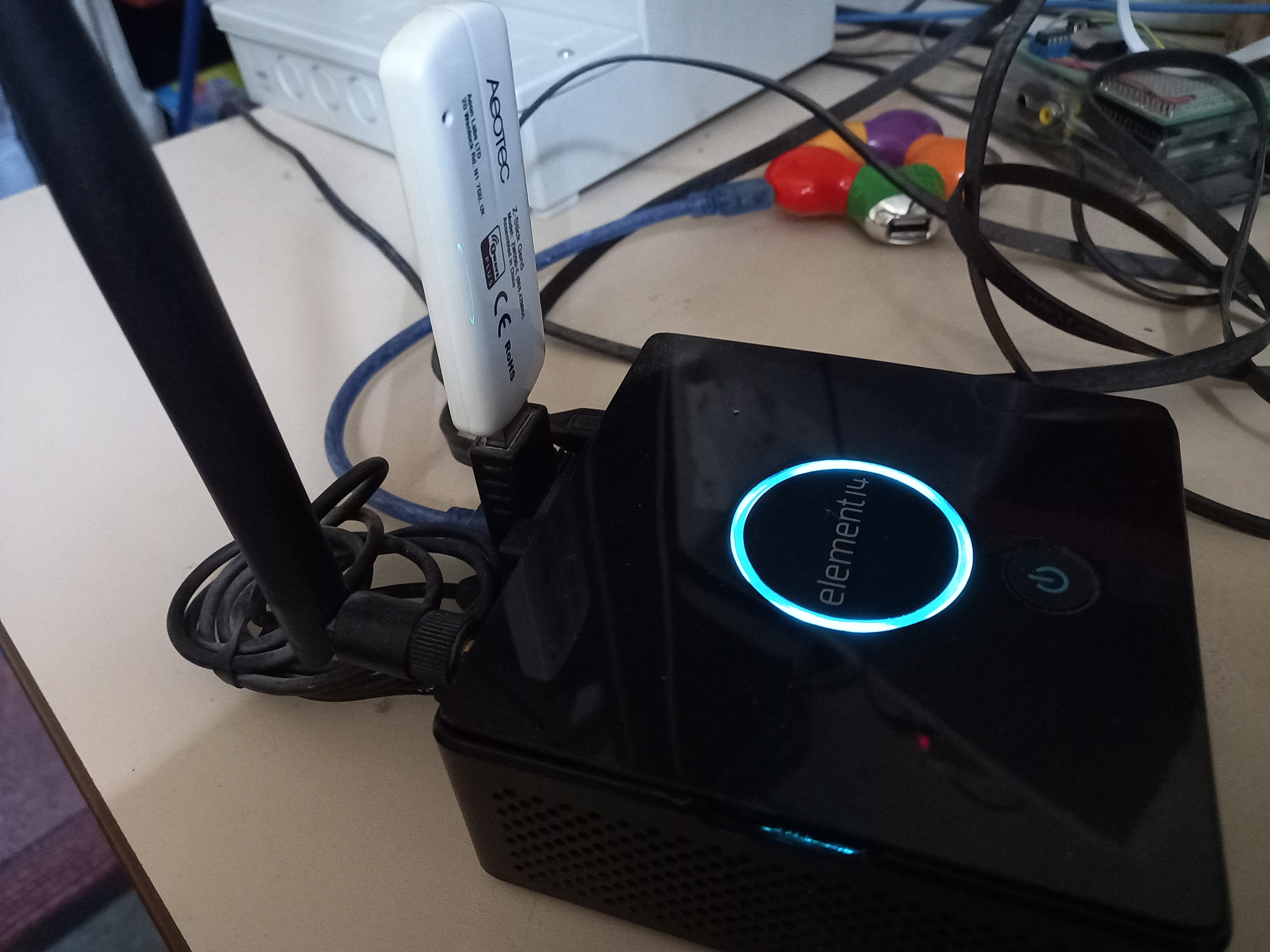

C'est un retour d'information à propos de l'intégration d'un module horloge temps réel (RTC)
Ma configuration hardware est la suivante:
Boitier Rpi Desktop Element14 avec SSD 120 Giga
Raspberry 3B

Dans mon cas, il faut ajouter à la fin dans le fichier config.txt les 4 lignes suivantes
# Configuration matérielle pour boîtier Element 14 Pi Desktop
dtoverlay=gpio-poweroff,gpiopin=6,active_low=0
dtparam=i2c_arm=on
dtoverlay=i2c-rtc,pcf8563
gpio-poweroff c'est que pour mon boitier afin que HAOS coupe l'alimentation à la fin du shutdown
les deux autres lignes c'est pour l'horloge RTC
P.S. ça doit également fonctionner avec un rtc ds3231 avec la configuration suivante
dtparam=i2c_arm=on
dtoverlay=i2c-rtc,ds3231
