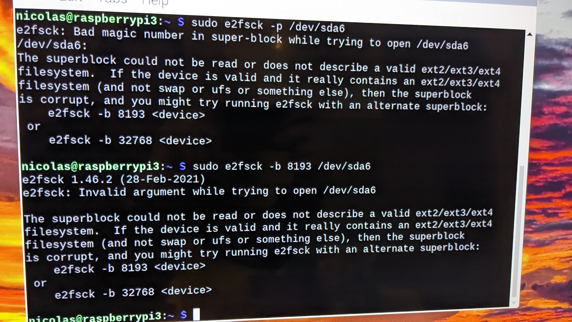

La sda6 semble avoir un problème et le terminal m’indique d’utiliser e2fsck mais quoi que je fasse j’obtiens une erreur :

ça doit etre une partition de SWAP ?
que te retourne blkid ? ou fdisk -l /dev/sda

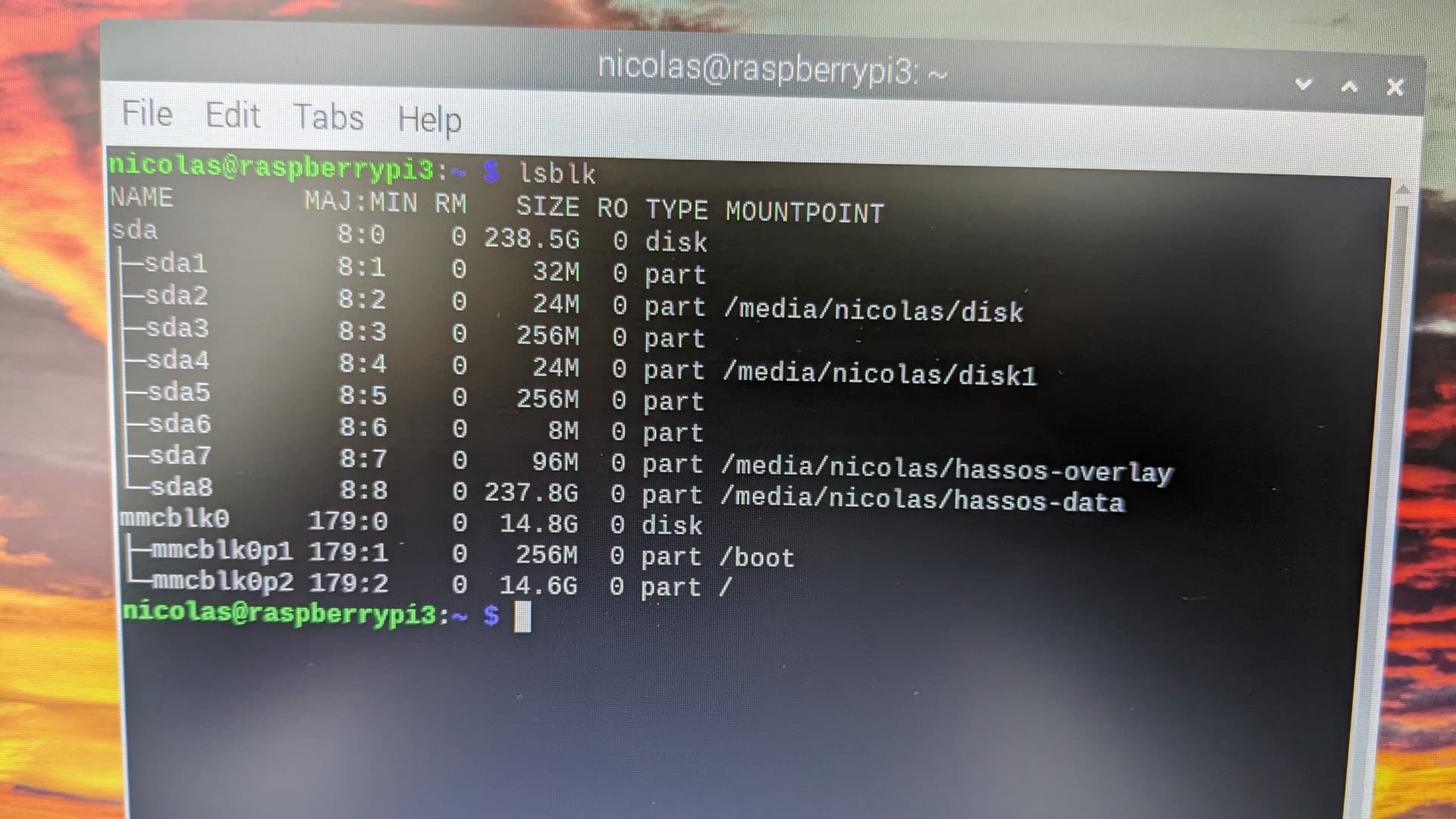

Ohh j’ai dit de la merde la bonne commande c’est lsblk
mais d’après fdisk ce sont toutes des partitions linux …
