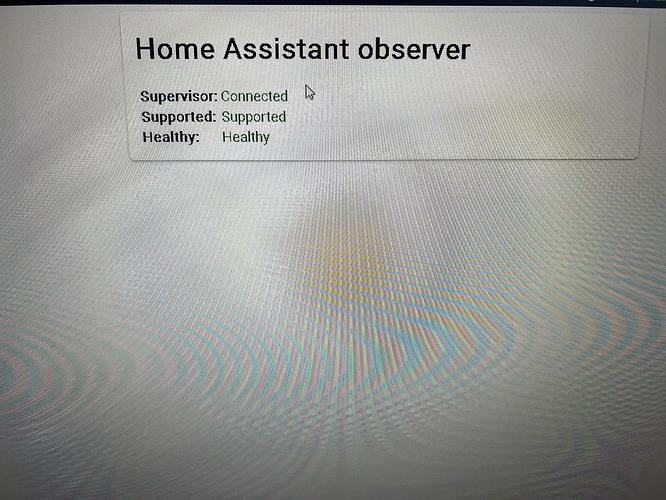

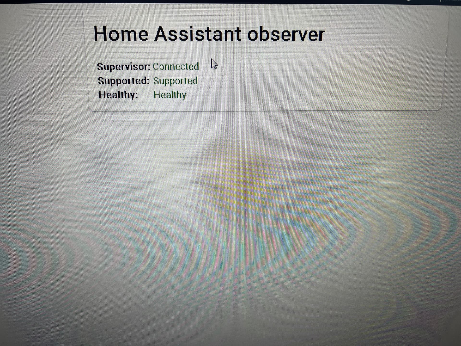

j’ai accès uniquement à l’odroïd en local:
et à home assistant observer qui me dit que tout va bien

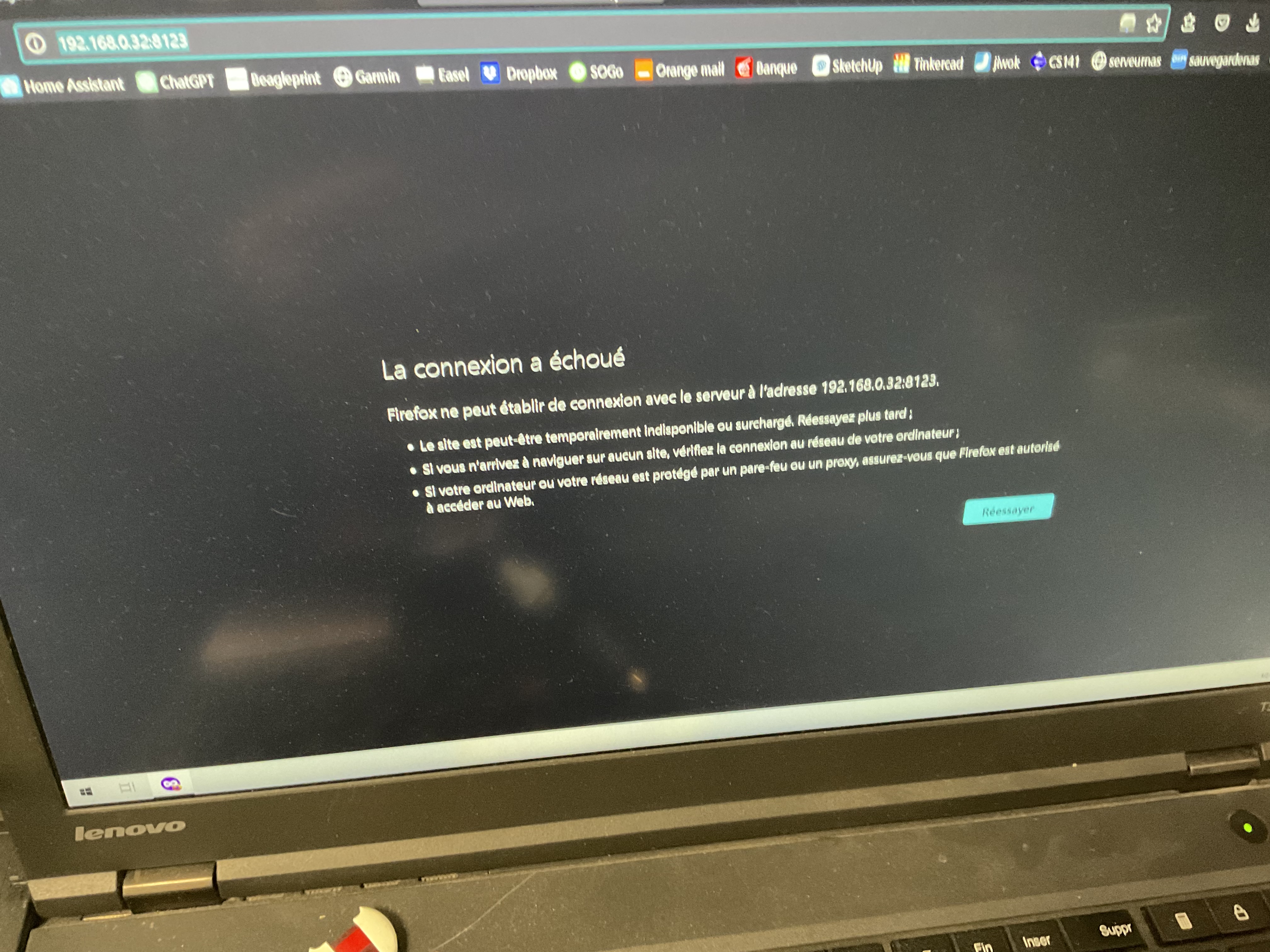

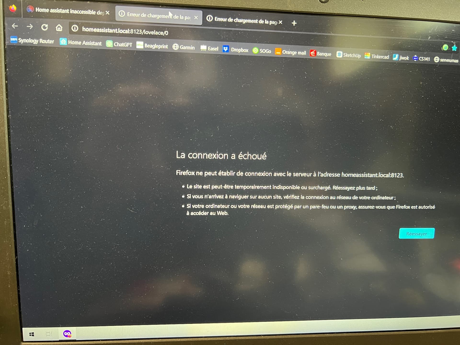

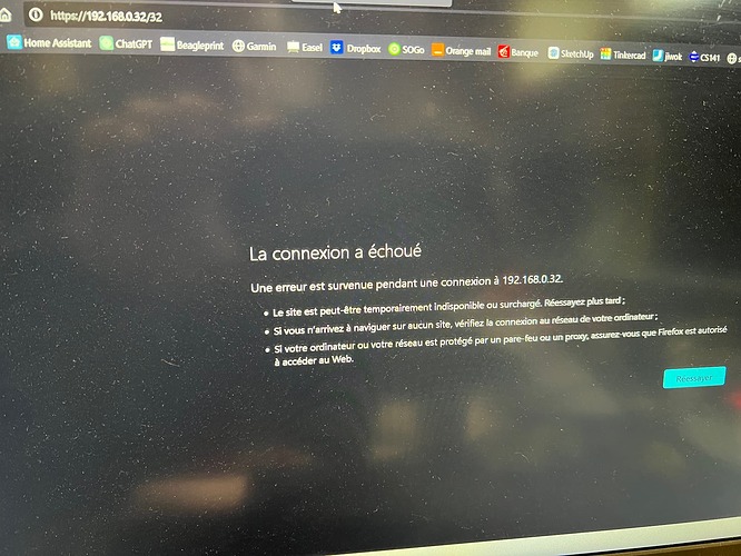

Que donne l’accès via ip (une copie d’écran) ?

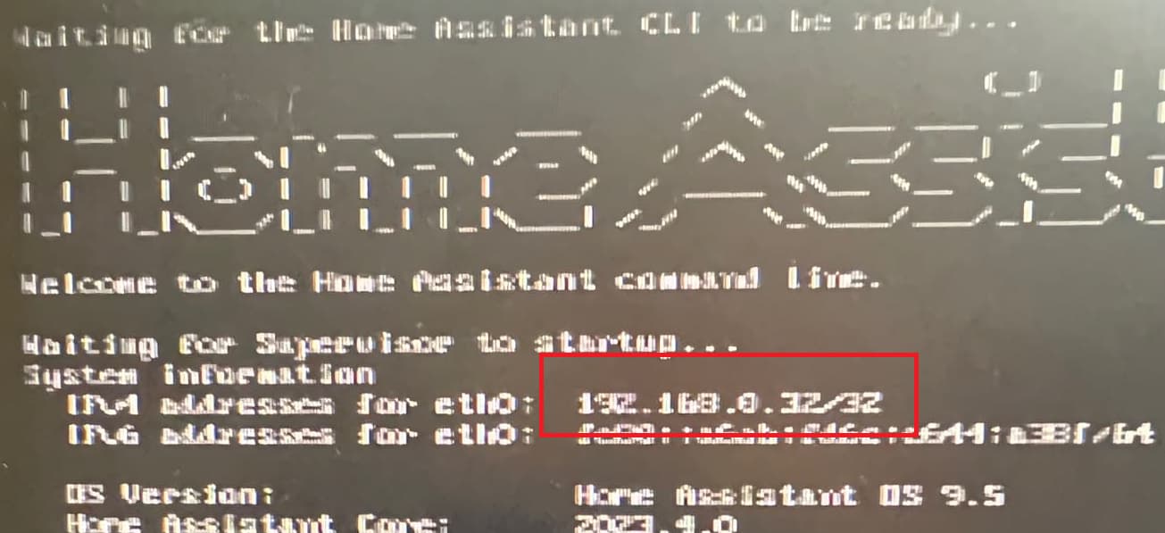

http://192.168.0.32:8123
salut merci pour ton intérêt, rien même chose que pour l’adresse standard : connexion impossible
Tu peux mettre une copie d’écran de l’erreur ?
Tu as du https et duckdns ?
non pas d’accès https ni duckdns, ça fait deux semaines que je migre mon installation knx et autre depuis lifedomus. pas encore d’automatisme non plus.
Pourquoi y a t-il un S là dans ce cas ?
Par ailleurs c’est pas non plus le lien que j’ai donné (pas de /32 mais :8123
Au lieu de
ok mais la réponse est la même

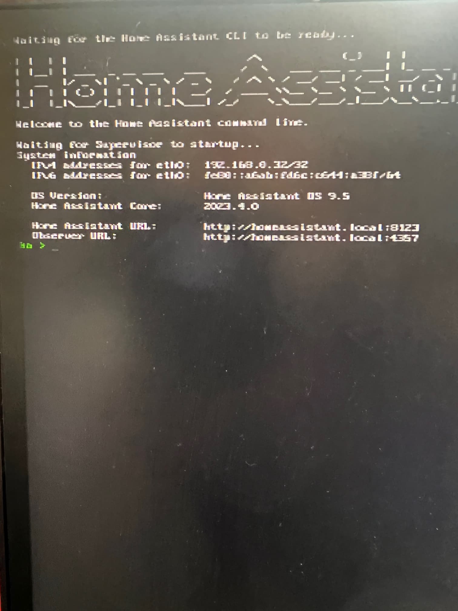

autre question j’ai accès aux commandes cli de home assistant. y a t il une solution de ce côté là?
Peux tu mettre la capture d’écran de l’erreur, avec l’adresse ip, en http et avec le port 8123 ?
On peut jouer avec les commandes cli, mais sans un peu plsu de précision sur l’erreur ça se limiterai à rebooter… Si par ailleurs, le Superior indique tout fonctionne …
je te mets l’écran
mais comme dit plus haut c’est la même erreur

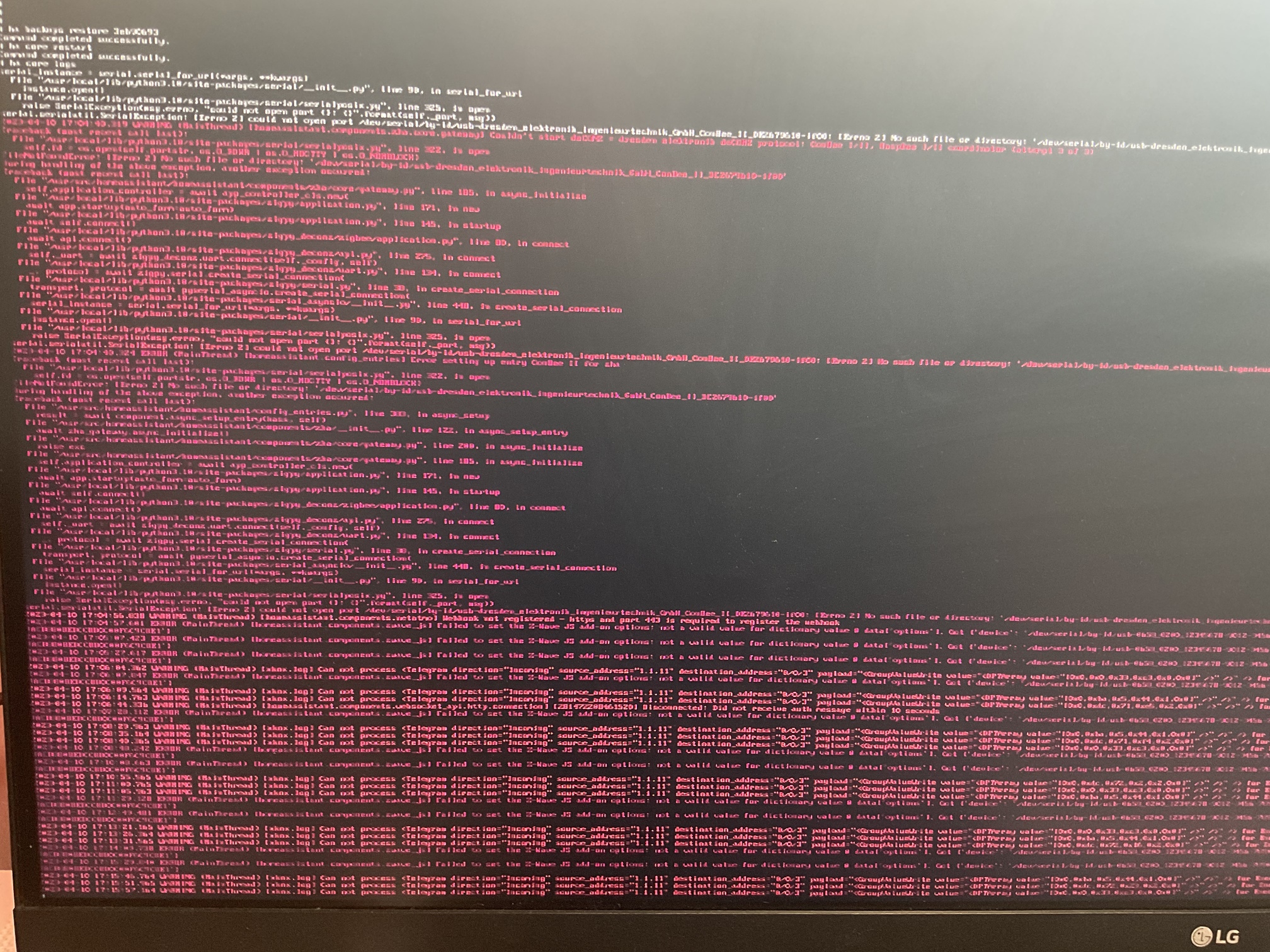

Regarde si tu vois un truc dans les logs dans ce cas :
ha core logs
voilà ce que j’ai récupéré mais la résolution sur cet écran ne va pas.

A priori, il y a déjà un souci avec la clé usb (conbee2 et/ou zwave)
Pour le reste malgré ma bonne vue, je n’arrive pas lire.
Plutôt qu’une photo, une copie d’écran (outil capture windows par exemple) c’est tout aussi bien
Après maintenant qu’il y a une restauration du backup et un restart (avant la fin du diag) … bofbof
c’est une photo parce que je suis directement sur le serveur odroïd donc pas de capture d’écran. Pour le reste j’étais sur mon ipad pour avoir l’ordi libre pour chercher des solutions.
Quand au problème oui je comprends mais en fait j’ai la réponse : erreur d’écriture lors de la mise a jour qui à planter le reboot.
pour les erreur zwave et zigbee je pense qu’il était planter aussi
Après recherche dans mes fichiers que j’ai pu récupéré, erreur à cause d’un fichier *.yaml et effectivement lors de la mise a jour j’étais en train d’écrire un fichier pour l’intégration de mon routeur synology et je n’avais pas finis. Donc je pense que c’est ça l’origine du problème. Si le fichier n’est pas complet en théorie on ne peut pas redémarrer l’os non? Qu’en penses tu?
L’os boote, le superviseur te le dit, mais le reste de HA ne se lance donc pas à cause de la config qui ne va pas. ça c’est cohérent.
Après oui en théorie, si tu refais une config valable, ça doit pourvoir repartir
