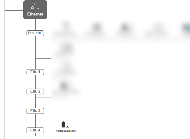

Sur la Livebox 7 d'Orange, Home Assistant apparaît bien (idem sur l'application "Orange et moi")

Ce qui est étrange aussi, c'est que sur la Livebox, Home Assistant disparaît par moments, pour réapparaître, puis disparaître etc.
Et au bout d'un certain temps, il n'apparaît plus du tout :thinking:

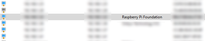

Pour info, Advanced IP Scanner trouve le Pi.
et si je fais un ping dessus
