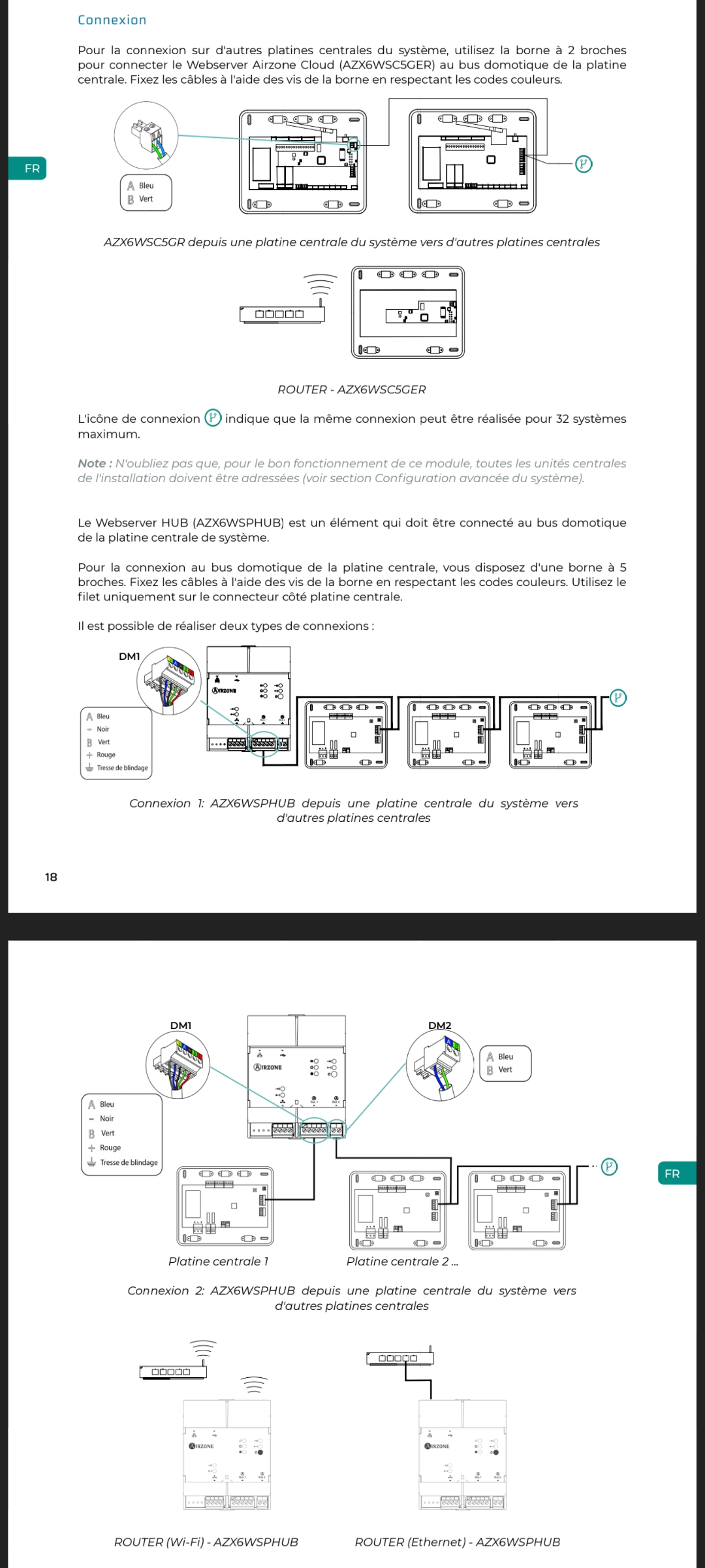

Pour le webserveur peut importe le module juste si tu pars sur celui installer sur carte directement en wifi de vérifier que le signal wifi passe correctement après il est utilisable sue le wifi 2ghz et 5ghz.
Ou bien il existe en ethernet ou déporté mais il faut tirer un cable rj45 si ethernet et si déporté un cable pour le bus.

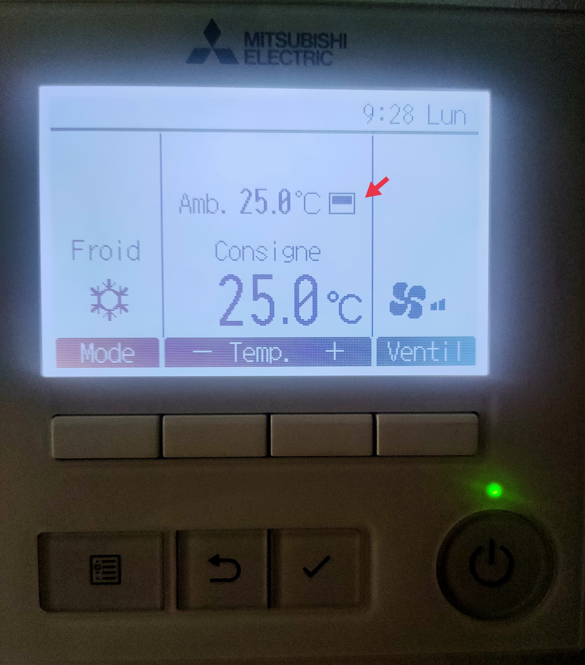

Pour la sonde en principe c'est la télécommande mitsu ou par défaut ton installateur à laissé sur la machine intérieure
Si tu as ce symbole la sonde est déporté sur la télécommande mitsubishi

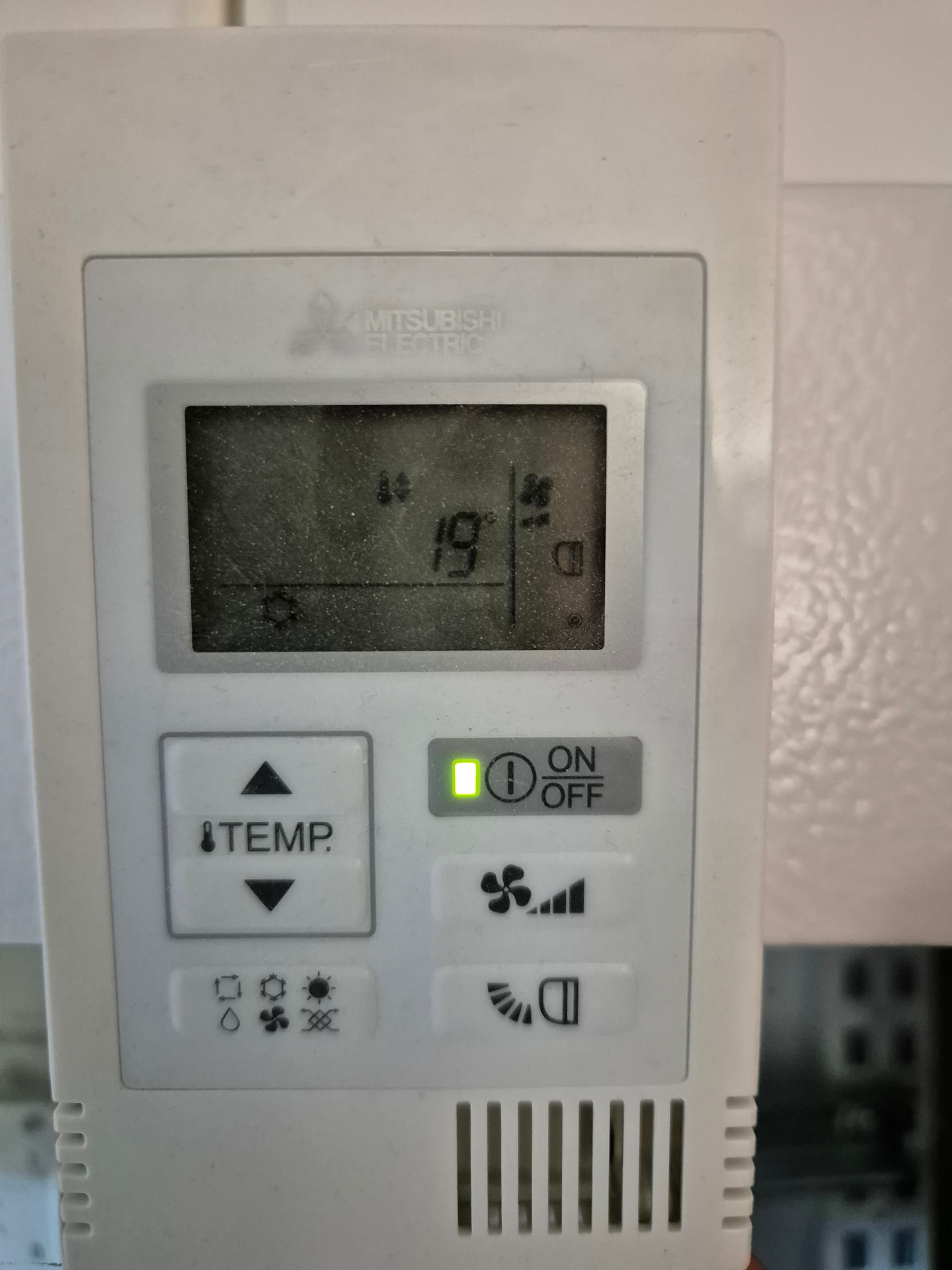

je n'ai pas la même télécommande, et le 19 je sais pas d'où il le sort :sweat_smile:
C’est une télécommande simplifiée
C’est la température de demande d’après la notice ci dessus
Oui tu tire un cable blindé avec 2 paires (4 fils)
