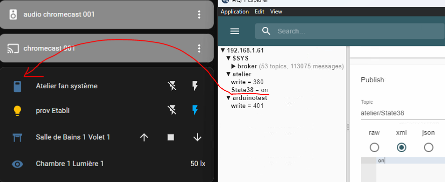

non car atelier/write est le topic de commande. par contre, si tu écris dans atelier/State38 on ou off, fait changer l’état de l’icone. dans HA, est-ce que l’outils de dev / etats voit le changement?
Est-ce que tu as bien recharger toute ta configuration yaml après avoir éditer ton fichier?
Quand tu fais beaucoup de chargement de configuration en peu de temps, il faut redémarrer HA car recharger toute la config ne marche plus (déjà eu 1 fois le cas)

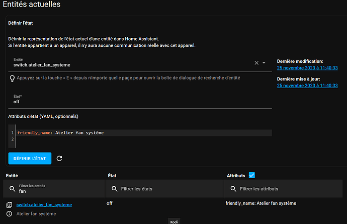

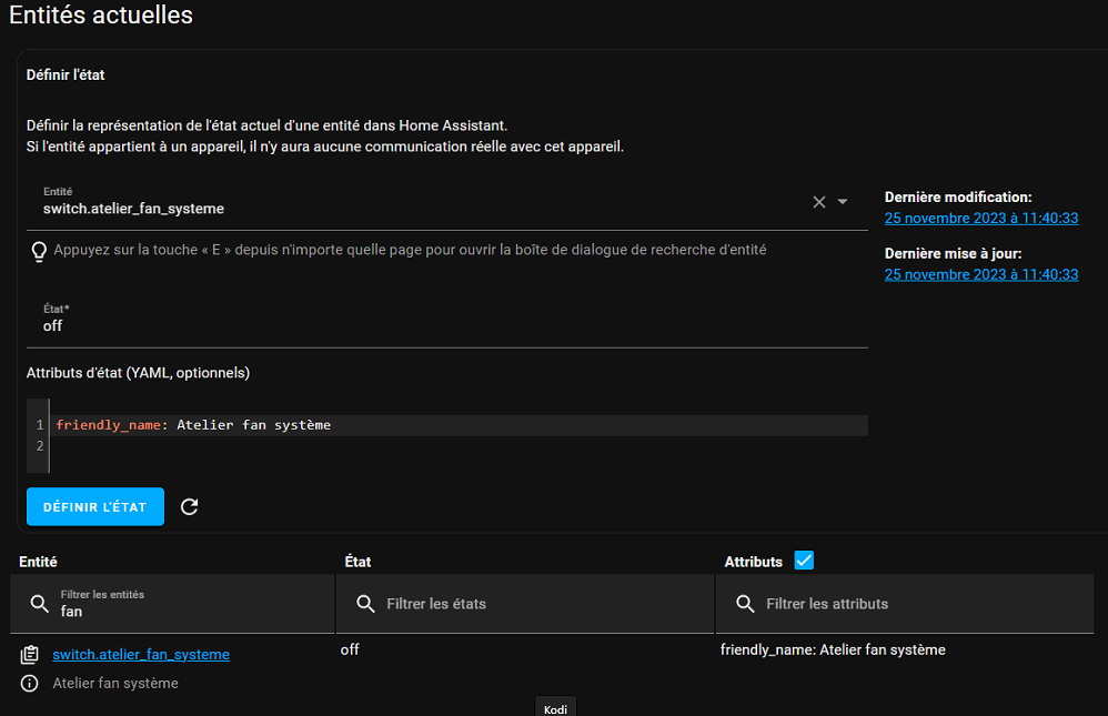

Mauvais copier coller j’écrit bien dans atelier/State38 on ou off dans MQTT-explore mais rien n’apparait dans HA
J’ai effectuer un redémarrage complet pas de changement.
L’outils de dev / états ne vois pas les changement de MQTT, en définissant on dans dev / états l’icone du tableau de bort l’allume bien et le bouton 2 position se configure a la place des deux éclaire car il n’est plus dans un état inconnu.
Les action dans MQTT-explore sur state_topic: ne fonctionne pas sur les light et le switch

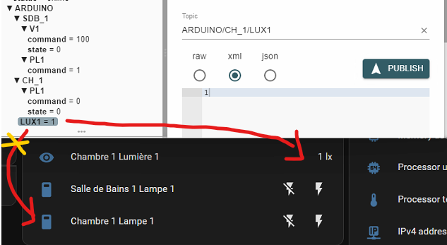

J’ai configure un state_topic: identique sur une light et un sensor
    - switch:
        name: "Chambre 1 Lampe 1"
        unique_id: CH_1_PL_1
        state_topic: "ARDUINO/CH_1/LUX1"
        command_topic: "ARDUINO/CH_1/PL1/command"
        payload_on: "1"
        payload_off: "0"
        state_on: "1"
        state_off: "0"
        optimistic: false
        qos: 0
        retain: false
    - sensor:
        name: "Chambre 1 Lumière 1"
        unique_id: CH_1_LUX_1
        unit_of_measurement: "lx"
Ma valeur ce met bien a jour dans mon sensor mais ne bouge pas icone de light
au vue de ce que tu dis, je pencherais sur un problème d’échange entre HA et MQTT.
vérifie bien la syntaxe dans ton fichier de configuration et attention à l’indentation de ton fichier yaml, tu as l’air d’avoir des espaces en trop

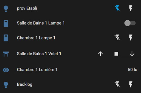

mqtt:
  switch:
    - name: "Atelier fan système"
      unique_id: atelier_fan_systeme
      state_topic: "atelier/State38"
      command_topic: "atelier/write"
      payload_on: "381"
      payload_off: "380"
      state_on: "on"
      state_off: "off"
      optimistic: false
      qos: 0
      retain: false
    - name: "Salle de Bains 1 Lampe 1"
      unique_id: SDB_1_PL_1
      state_topic:   "ARDUINO/SDB_1/PL1/command"
      command_topic: "ARDUINO/SDB_1/PL1/command"
      payload_on: "1"
      payload_off: "0"
      state_on: "1"
      state_off: "0"
      optimistic: false
      qos: 0
      retain: false
    - name: "Chambre 1 Lampe 1"
      payload_on: "1"
      payload_off: "0"
      state_on: "1"
      state_off: "0"
      optimistic: false
      qos: 0
      retain: false
  light:
    - name: "prov Etabli"
      schema: template
      unique_id: prov_etabli
      state_topic: "arduinotest/State40"
      command_topic: "arduinotest/write"
      command_on_template: "401"
      command_off_template: "400"
      optimistic: false
      qos: 0
      retain: false
    - name: "Backlog"
      unique_id: Backlog
      schema: template
      command_topic: "cmnd/light/Backlog"
      command_on_template: "Power 1"
      command_off_template: "Power 0"
      state_topic: "tele/light/STATE"
      state_template: '{{ value_json.POWER | lower }}'
    - name: 'testlight'
      unique_id: testlight
      command_topic: "indoors/testlight"
      payload_on: "1"
      payload_off: "0"
  cover:
    - name: "Salle de Bains 1 Volet 1"
      unique_id: SDB_1_V_1
      device_class: shutter
      state_topic: "ARDUINO/SDB_1/V1/state"
      command_topic: "ARDUINO/SDB_1/V1/command"
      set_position_topic: "ARDUINO/SDB_1/V1/command"

je n’ai pas parlé que des espaces dans mon précédent message mais aussi de la syntaxe (exemple dans le topic; attention aux espaces, etc…)
met au format json, pas xml
J’ai désinstaller Mosquitto et MQTT et réinstaller, les switch et les light refonctionne.
bonne nouvelle :+1:
pour info, tu n’aurais pas mis un user et password dans mosquitto que tu n’aurais pas renseigné dans HA?
