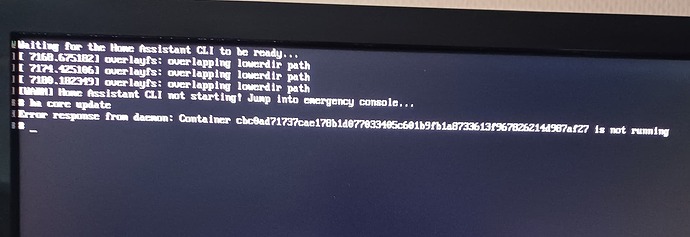

J’ai connecté un écran en HDMI et je vois ceci:

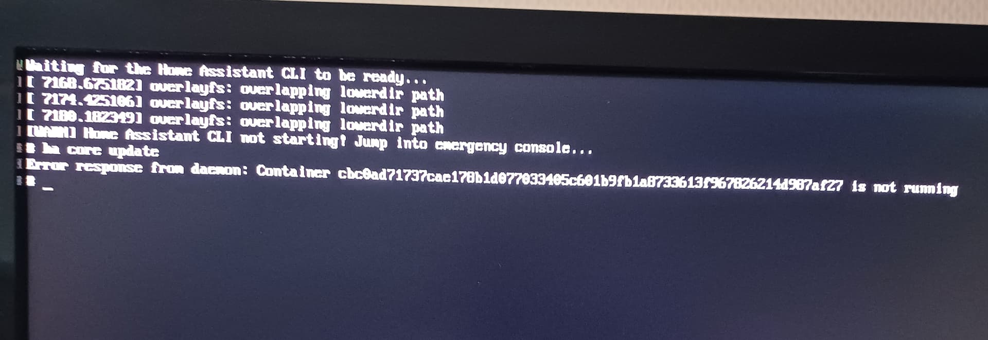

Waiting for the Home Assistant CLI to be ready…
[WARN] Home Assistant CLI not starting! Jump into emergency console…
J’ai tenté plusieurs fois de taper login (j’ai vu cette astuce sur un autre sujet) mais j’ai toujours le même message

un oeil ici : [WARN] Home Assistant CLI is not running! Jump into emergency console… - Installation - Home Assistant Community (home-assistant.io)
ou bien c’est le bug de la 2024.3.0 :wink:
auquel cas il faut taper les 2 commandes suivantes
ha core update
ha core restart

peux-tu poster une capture de ce que tu vois a l’écran ?
j’ai aussi trouvé cela
Dois-je taper ça après le message d’erreur sur la console ?
Car ça me répond « error response drom daemon: Container cbcxxxxxxf27 is not running ».
Désolée, car je n’y connais rien à ce langage. Je débute sur HA

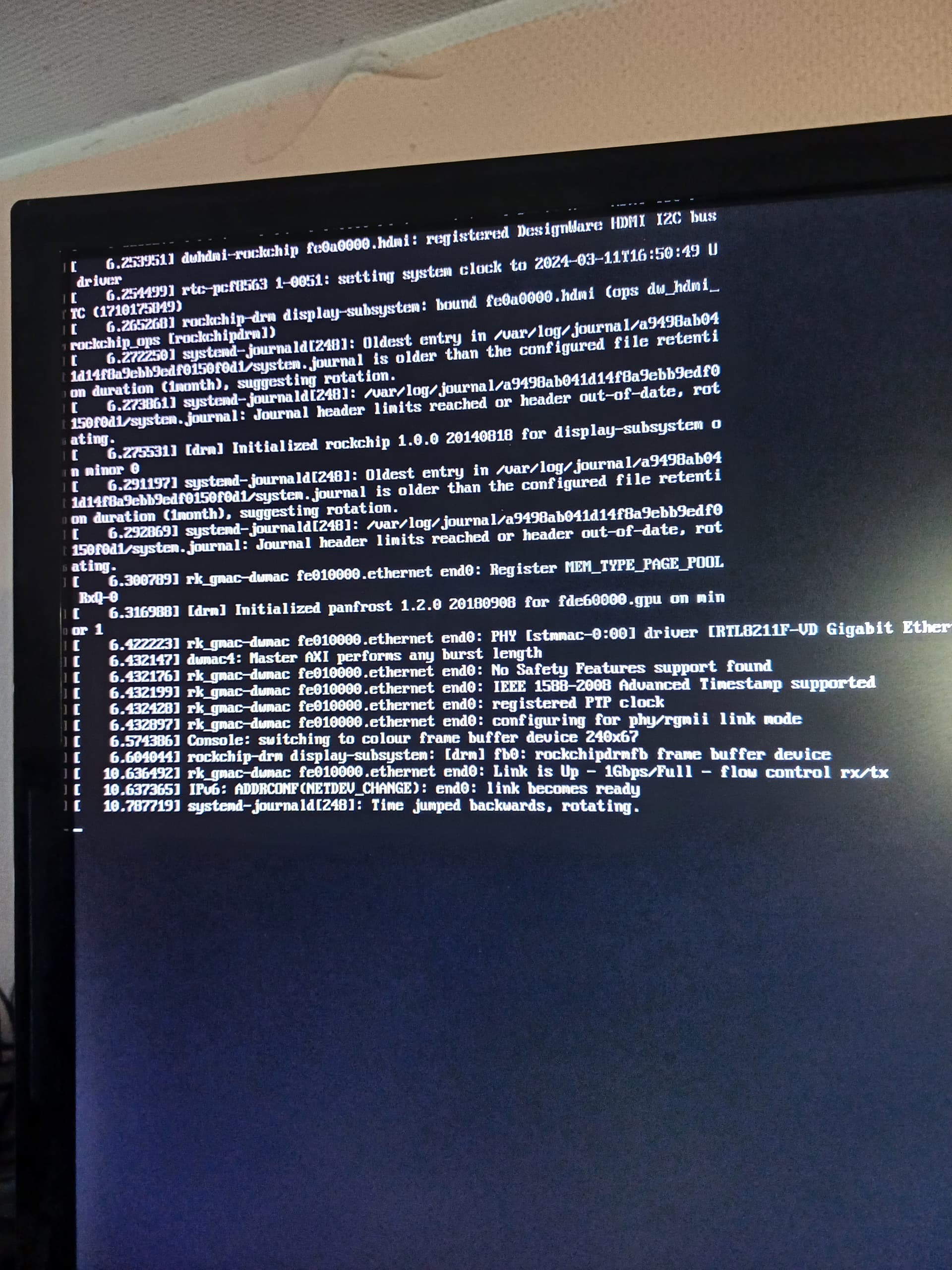

tu peux aussi poster des captures d’écrans ou photos afin qu’on puisse voir ce qui se passe.

ok :slight_smile: on y vois déjà plus clair.
peut tu taper ceci et dire ce que cela te retourne
docker ps
