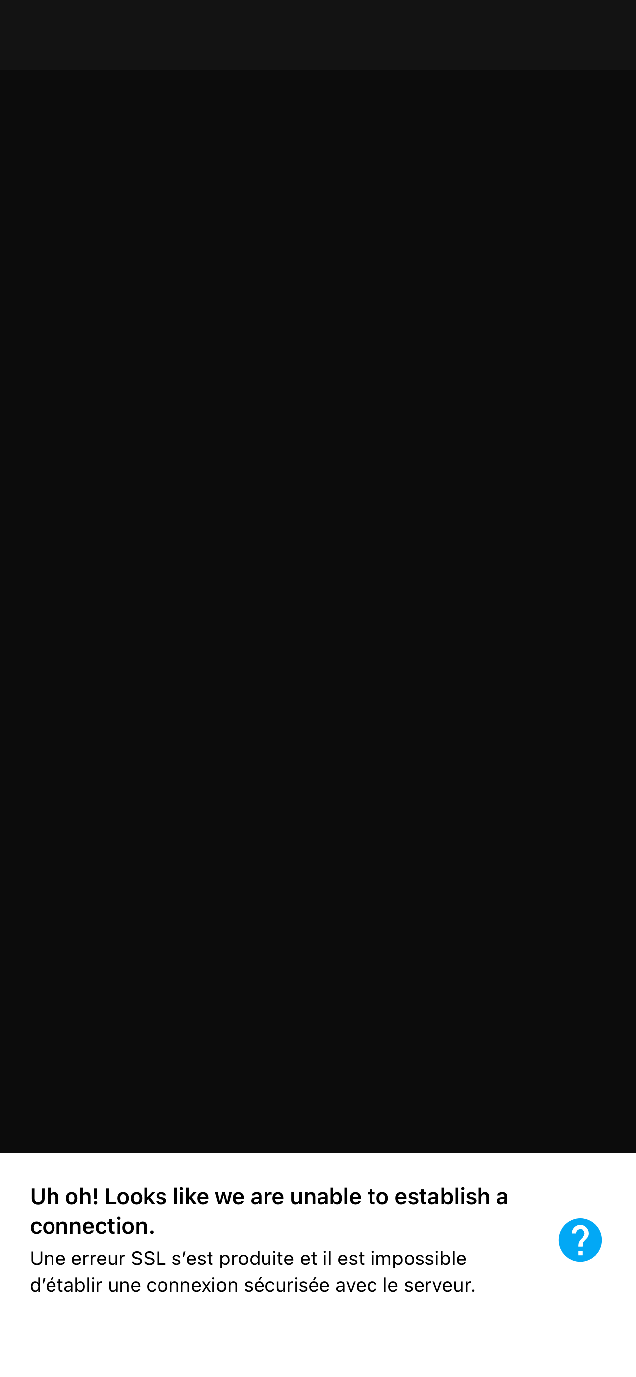

J’ai récemment changé de FAI et depuis, je n’arrive plus ou rarement à me connecter sur mon serveur HA via mon iPhone ou mon Mac via l’appli native.
J’ai un abonnement Nabu Casa, n’ai rien changé à ma configuration HA…
Quelle pourrai être la cause ?

Le souci venait de mon compte Nabu Casa qui n’était plus connecté à mon instance HA, pour une raison que j’ignore…
