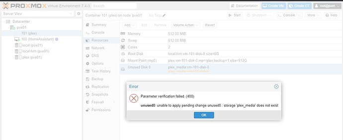

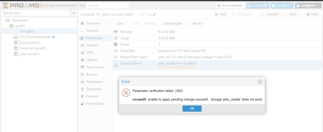

En revanche je ne sais pas ce que j’ai fait j’ai bidouillé en voulant supprimer toutes les partitions de mon disque pour recommencer de 0 mais j’obtiens cette erreur quand je veux supprimer de ma VM plex :
Savez vous comment l’enlever ?
Ton as cassé ton installation de plex
En haut a droite tu a une icone #more#
Clique dessus et tu verras une option comme remove ou delete ct/vm
Clique dessin et il va te demander le numero de ta vm/ct dans ton cas c’est 101
Oui c’est ce que j’avais essayé mais ça me donnait toujours cette erreur, j’ai finalement trouvé il fallait supprimer ce fichier :
/etc/pve/lxc/101.conf
sache qu’en général tu ne dois pas trop modifier les settings de ta machine surtout dégager le disque master car ça met le souk comme tu as pu le constater…
mais c’est bien tu as réussi a t’auto débrouiller
Tu peut tous a fait fournir une bibliothèque a plex même si les fichier de sont pas sur le disque dur ou se trouver PLEX, il suffit de faire un partage réseau et de lui donner le chemin avec un point de montage (plex/linux/windows)
cela fonctionne très bien
