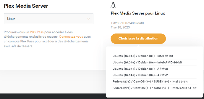

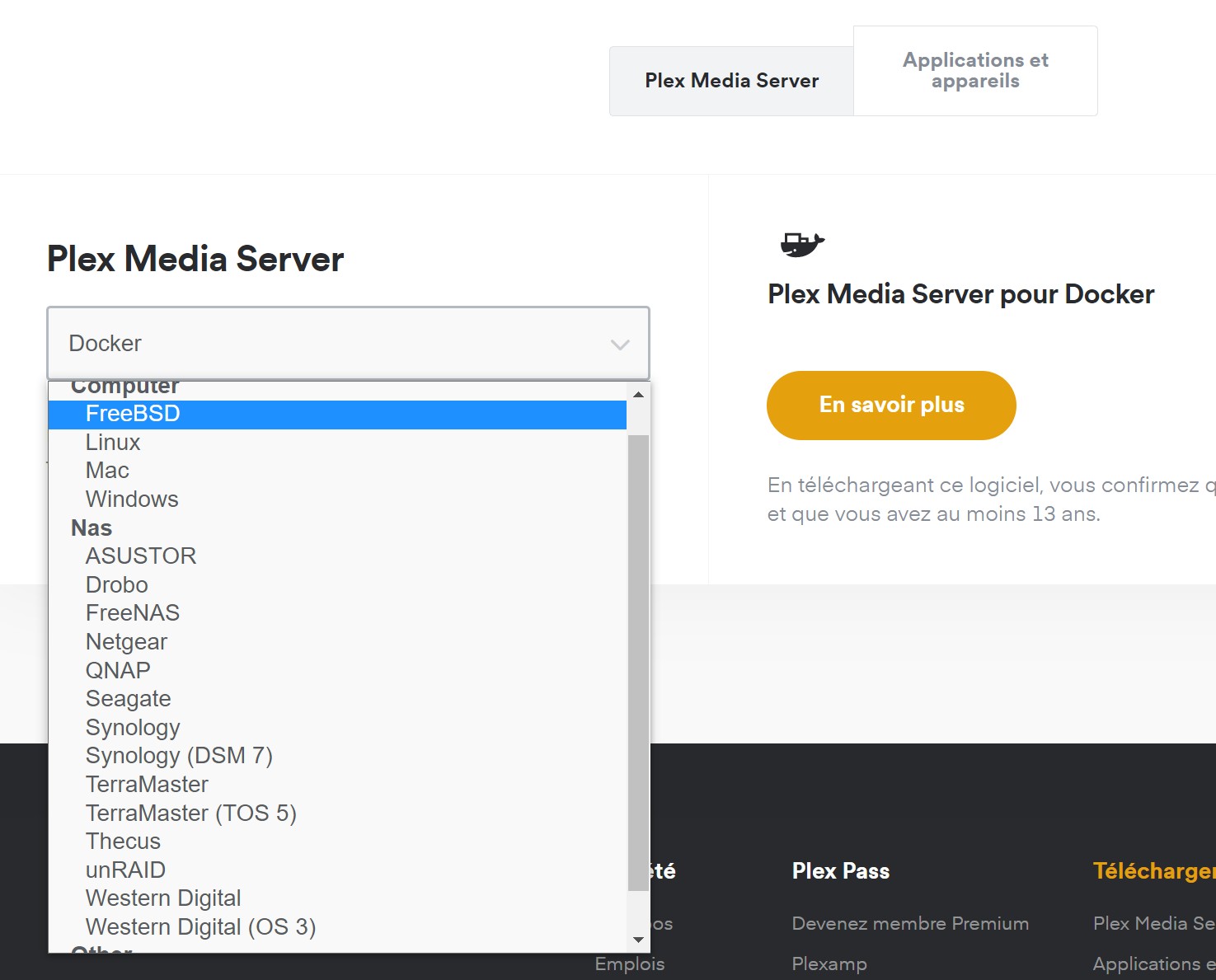

Sinon désolé mais pour Plex je suis censé telecharger quelle version pour proxmox ?

Je te déconseille de l’installer directement sous proxmox, mais plus sur un container LXC ou une Vm.
Et donc pour le choix de l’os de ce CT ou de cette VM et pour Plex tu auras ce choix :
