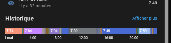

Home assistant remplacer le point de la valeur d'un sensor par un virgule pour permetre l'affichage en graphique
j’ai un capteur PH paramétré dans mon HA, mais celui ci remonte un « point »
cela empêché l’affichage en mode graphe.
  - name: "BoPi pH Value"
    value_template: "{{ (value_json|selectattr('type','eq','phvalue')|first)['value'] | round(2) }}"
    unique_id: bopi_phvalue
Par avance merci de votre aide
Essaye d’ajouter un | float(0) qui va forcer un passage en float.
Fais les essais dans Outils de dev / Modèle pour voir ce que ça donne.
Bonjour et merci pour les deux conseils, car en effet je ne connaissais pas la solution Outils de dev/Model.
Bonne journée
