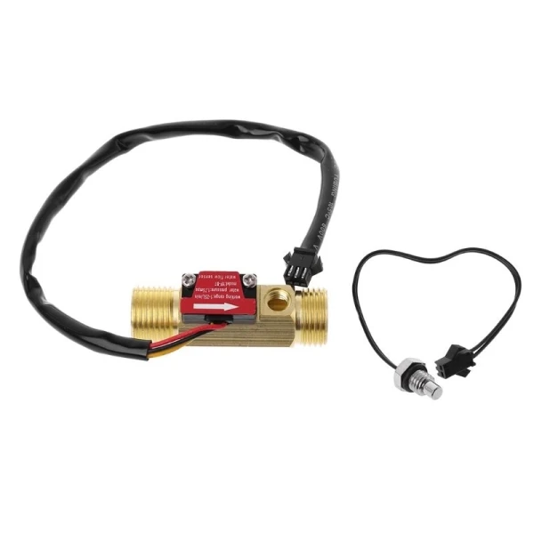

Je penche pour utiliser un mesureur de débit avec température côté sortie eau chaude mais ça nécessite un peu de plomberie :
Débimètre avec température
