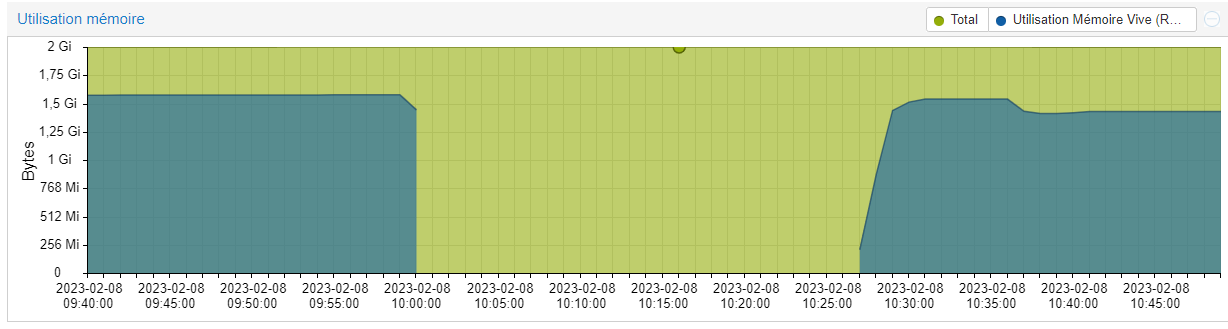

J’ai peur que ce soit pas possible , il est à 1.5Go constant
Ca vous semble normal? Elle tourne à combien vous?

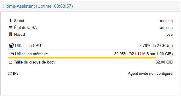

avant de redemarrer ta VM modifie ta quantitée de memoire a 1
En ayant attribué 1Go
Voici le résultat :
qu’en pensez-vous?

Jusqu’à hier rien ne planter. Tout à toujours fonctionner même avec la seconde VM à côté.
Je vais laisser tourner et on verra…

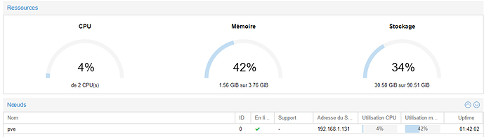

Je vous ai dit n’importe quoi. Mon NUC a bien 4 Go
Mais le problème devait venir de Jdom ou j’avais attribué 4Go, et ça devait faire planter HA
Attention quand même, tu as 4Go donc 2GO seulement que tu peux distribuer aux VM :
  • Jeedom 1Go maxet HA 1Go max
  • Jeedom eteinds et HA 2Go max
  • Jeedom 2Go max et HA eteinds
Mais toutes les autres combinaisons sont mauvaises

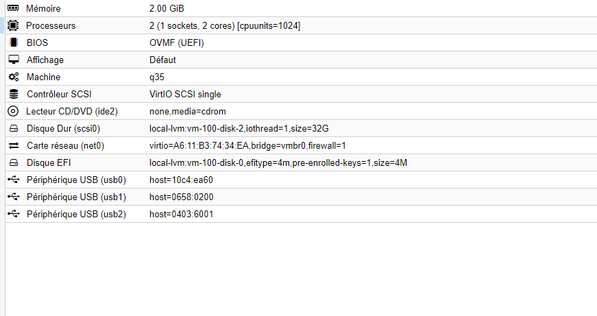

J’ai mis 2Go à HA
et 1Go à Jdom
Pour l’instant ça semble stable
Je n’ai pas réussi à mettre HA à 1.5Go
